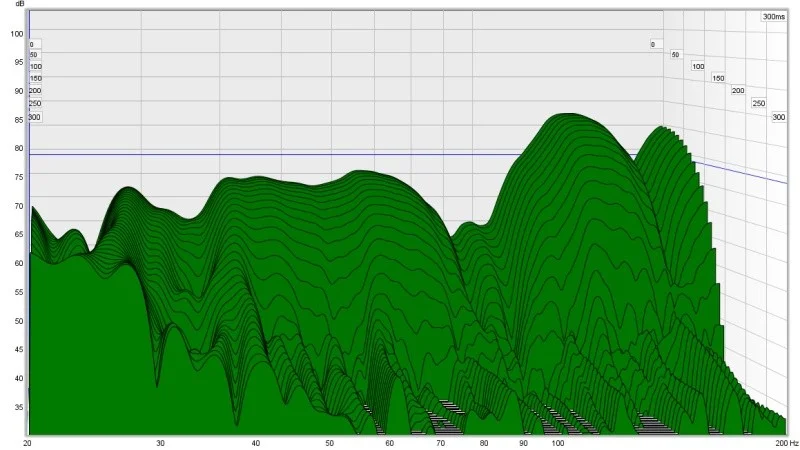

Hi,
bräuchte etwas Hilfe von denen, die das schon gemacht haben. Ich habe sicherheitshalber Messungen bei leicht variierenden Lautstärken gemacht, aber der Graph verändert sich kaum. Wenn ich das richtig lese, hat mein Raum massive Probleme im Tiefbassbereich (obwohl ich schon Superchunks aufgestellt habe), einen seltsamem Einbruch bei 80Hz und Überbetonungen bei 120 Hz.
Letztere scheint aber nicht so spitz, dass man mit Resonatoren arbeiten könnte, oder was meint ihr?
Danke für Tipps

M,
in der Hoffnung Du hast die Messung gespeichert, bitte verlink die mdat-Datei oder schick sie an rolanded@gmx.de.
Bitte auch die Raummase und die Position des Abhörplatzes.
LG
Hi rolanded,
hab die Messung leider nicht gespeichert, werde sie aber heute Abend nochmal machen und dir die mdat-Datei schicken. Vielen Dank für dein Angebot!
LG
Markus
