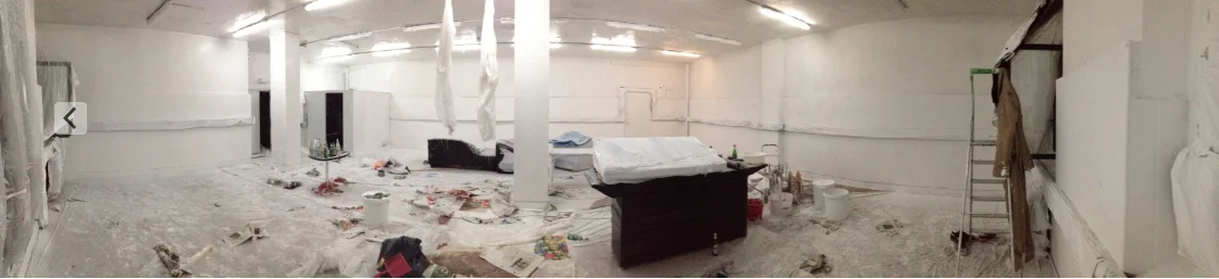

Wir haben einen 120qm Raum gemietet und wollen dieses nun Nutzen, um uns kreativ auszuleben(Proben, Aufnehmen, Kunstarbeiten,..), gemeinsam an Projekten zu arbeiten und uns weiterzuentwickeln. Außerdem sollen im Raum irgendwann kleine "Studio-Konzerte" und Ausstellungen stattfinden.
Durch all diese Nutzvorhaben wird es sicher nicht leichter, den Raum akustisch zu optimieren, aber ich denke ich muss hier eh mit Kompromisses leben.
Zu den Gegebenheiten des Raumes:
Fläche ca. 120qm (ca. 10m x 12x)
Höhe ca. 3.20m
Boden und Wände aus Beton (uneben) , Vorbau Rigips
rechte Längsseite Wand
linke Längsseite 3 Fenster Doppeltür
