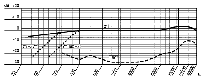

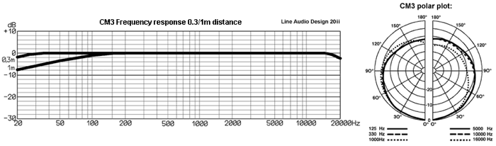

Das C451 hat für die Hi-Hat einen geeigneteren Frequenzgang als das CM-3:
C451:
CM-3:
Mit dem C451 spart man sich einen Höhenboost auf der Hi-Hat weniger. Gerade die Hi-Hat hat extrem hochfrequente Anteile, vor allem wenn sie geschlossen ist und leise angeschlagen wird. Mehr als alle anderen Becken.
Frequenzgänge helfen da nicht wirklich weiter, zumal der Frequenzgang vom CM3 nicht dem "Idealplot" wie oben angezeigt entspricht. Das CM3 hat tatsächlich auch eine leichte Höhenanhebung.
