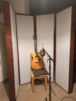

Wie sind eure Meinungen? Ich habe meine Aufnahmeposition fotografiert und werde sie nach euren Kommentaren hochladen
Ja, mach mal.

Habe es gerade nochmal mit zwei Mikrofonen ausprobiert. Stimme ca. 15 cm vom Großmembran (Niere) entfernt und Gitarre ca. 40-50 cm vom Kleinmembran SE8 (Niere) entfernt. Wieder beim Mix nur Gulasch rausgekommen (schlechter als im ersten Test mit nur einem Mikro). Die Stimme ist viel zu dünn - obwohl die Vocal-Spur sogar unbearbeitet besser klingt als beim Test davor. Habe nur Hall und bisschen Kompression drauf und das Plugin Auto-Align genutzt, um die Phase aufeinander zu bekommen...

Ich probiere es jetzt nochmal mit den Absorbern im Rücken...
versuche doch mal mit den Absorbern im Rücken aufzunehmen. Also Stuhl und Mikro um 180 Grad drehen. Absorber im Rücken.
Mikro nimmt ja hauptsächlich nach vorne auf bei Niere, deshalb bringen die Absorber dahinter eher weniger, als umgekehrt.
Das war auch mein erster Gedanke. Ist ja auch der üblichere Aufbau. Für Gesang sowieso.

Ich finde das Ergebnis deutlich besser: https://we.tl/t-OKu08KEAiY
Ich habe mich fast auf dem Stuhl "zusammengekauert", damit mein Kopf möglichst nah an der Gitarre ist und ich praktisch als eine einzige Soundquelle näher an das Mikrofon ran konnte. Ich habe zwar 1-2x in das Mikro gepustet und die Stimme ist etwas dominant, aber der Ansatz ist besser als bei Versuch 1 und 2.

Aber mal ehrlich, fühlst du dich zusammengekauert wohl so? Kann man zwischen den beiden äußeren Stellwänden nicht ein bisschen Platz lassen, damit du etwas mehr Freiheit hast? Kommt ja auch der Performance zugute.
Da geht es nicht um Platz, sondern dass ich näher an das Großmembran mit den Vocals ran komme ohne dass die Gitarre zu leise wird. Aber nein, so richtig wohl fühle ich mich nicht...
Also geht es doch um Platz.
Und was ich meine hat nichts damit zu tun, dass du nicht nah genug ans Mic kommst.

Ich habe jetzt mal 5 cm Platz zwischen den Absorbern gelassen und ich finde die Aufnahme hört sich lebendiger an. Vielleicht sogar die beste Aufnahme bisher (wieder nur 1 Mikro (Niere) und Gitarre auch diesmal wieder recht nah am Kopf). Ich habe es auch mit 10 cm probiert, aber da hat man meine Fliesen bereits zu stark gehört.
