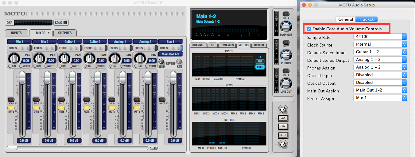

Okay, ich Dussel habs.o_O
Im Motu* Setup war "Enable Core Audio Volumes Controls" aktiviert. Das erlaubt einen die Lautstärke des Interfaces über die Tastatur zu regeln und nicht direkt am Interface. Davon ist jedenfalls der Line Out auch betroffen und deswegen hatte ich da kaum Output.
