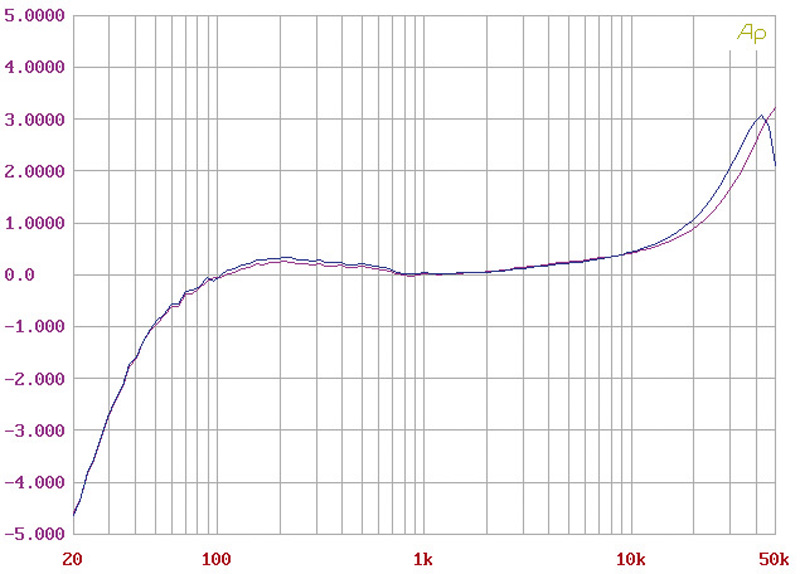

Was ja u.U. einfach mit der Übertragerresonanz zu tun hat.Die dann bspw. so aussehen kann. Keine Zauberei...
[Bild]
Wobei ein anstaendiger Uebertrager in jedem Fall in den Baessen weiter runter geht (darum ging es nicht bei der Aussage zum Bild, aber dennoch nebenbei) und die Ueberhoehung in den Hoehen durch ein Zobel-Netzwerk kompensiert werden kann.
Ich moechte nicht ausschliessen, dass die Ueberhoehung genutzt wird, halte es aber - zumindest in einem Ausmass >1 dB - eher fuer unwahrscheinlich, da man sich damit Messwerte zerschiesst. Das interessiert im Highend-Bereich vielleicht nicht so viele, aber trotzdem ist es schon Standard irgendwo ein Frequenzgang 20Hz-20kHz stehen zu haben.
gruss, Chris
Klar, das Bild war das eintige was ich auf die schnelle zum Verlinken gefunden habe. Einscannen und hochladen hatte ich keine Lust... ;)
Auch das stimmt natürlich. Ein wirklich hochwertiger Übertrager, der optimal angepasst wurde, ist klanglich sicherlich ziemlich unauffällig.
Da aber Übertrager momentan(nach der Röhre) als der heilige Gral gehandelt werden, wird eine (kontrollierte) Fehlanpassung sicherlich nicht unüblich sein. Die dann auftretenden Artefakte sind ja allgemein beliebt...
Ich hab meine Hardware, ausgestattet mit Lundahl und Haufe übrigens irgendwann verkauft...:p Wenns nicht in den Workflow passt, kann ich mir von so Wunderdingern auch nix kaufen.
