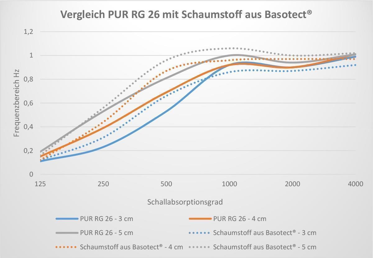

Die Achsen sind falsch beschriftet.
:nudelholz:
Reaktionen: dragekonge, Graham und Rec0rder
Macht doch Sinn, oder?
Also, andersrum wäre intuitiver, aber Absorption/Frequenz interessiert uns.
Aber was heisst Absorptionsgrad 1000?
Eine Zahl zwischen 0 und 1 würde mir was sagen..
Verdächtig sind auch die 5cm. o_O
EDIT: und die Ecke links unten will mehr verschleiern als aufzeigen.
Das Passiert wenn man keine Ahnung von Excel-Diagrammen hat :D Sonst finde ich bei dem Preis die Wirkung ganz ok, bei den Daten. Aber ob ich den Daten gerade trauen will...

Die dünnen Pyramidenschäume bedämpfen nur die höhen und die sind selten das Problem, sondern bei Sprache ist es oft eher der bereich um 300-700hz der dröhnt. Da hilft der Pyramiden kram leider gar nichts. Bzw wie schon geschrieben wurde, macht es die Probleme im Mittenbereich eher präsenter.
Ich hatte mir früher auch mal so ein kram gekauft, mittlerweile sind die glaube ich im Müll gelandet.
