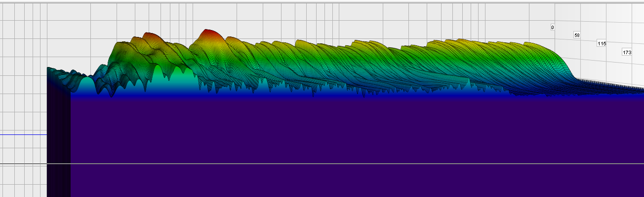

Nach Umbau meines "Studios" habe ich extreme nachhallzeiten, die es einzuschränken gilt. ich habe mich im internet nach schaumstoff umgeschaut und bin auf diesen artikel gestoßen, der mich reichlich verunsichert hat. https://www.schaumstofflager.de/schaumstoff-blog/hallreduzierung-im-raum/welche-schaumstoffe-fuer-hallreduzierung/
Ist das alles nur geschickt verpacktes marketing, was den Kunden überzeugen soll die produkte dieser firma zu kaufen, oder ist der artikel so vertretbar? Was für einen Schaumstoff brauche ich wirklich? Und mit was für einem preis muss ich rechnen wenn ich ca. 6 m³ auskleiden will? das hier ist das wasserfalldiagramm von meinem raum
Vielen Dank im Vorraus für euro Antworten
Das ist eine Fehlmessung.
ein unnötiger beitrag oder eine unbegründete aber wahre aussage? xD
Lies dich ins Thema ein, hier gibt es viel im Forum, das nimmt die keiner ab. Was dann schnell ersichtlich werden sollte, ist das dein geposteter Wasserfall nach Fehlern aussieht.

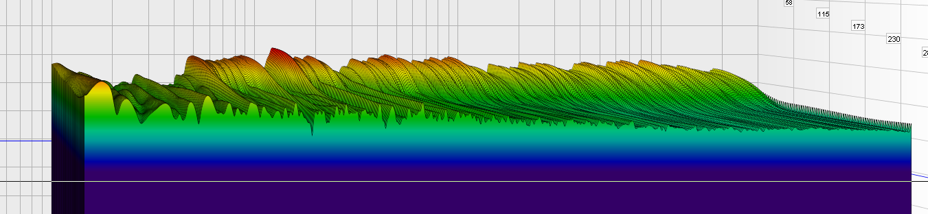

kommt des eher hin? wenn nicht, ist ja auch egal. ist ja unwichtig für die restlichen fragen
kommt des eher hin? wenn nicht, ist ja auch egal. ist ja unwichtig für die restlichen fragenAnhang anzeigen 87592
Ne.
Guck in den rew Thread, da steht alles drin.
In flipnauts und altessockenfachs Threads findest du dann heraus, warum deine Fragen schon nicht passen.
Das musst du selber lesen.

Eine wahre Aussage. Und deshalb nicht unbegründet, weil Du aus dieser Messung falsche Schlüsse ziehen könntest und dadurch das falsche Material kaufen würdest.
keine anständigen antworten
Die Frage, was bei Deiner Messung schiefgelaufen ist, kann nur jemand beantworten, der bei der Messung dabei war.
Fakt ist, dass der Pegel ab ca. 115ms derartig konstant ist, dass kein halliger Raum der Welt dafür verantwortlich sein kann.
Da ist es absolut nachvollziehbar, dass Schlumpfpeter Dir empfiehlt, genau nach der - übrigens hervorragend geschriebenen - Anleitung vorzugehen.
