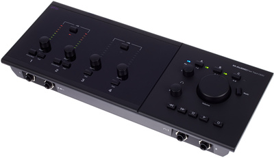

Oder - mit dem Look and Feel eines Monitorcontrollers und zwei Kopfhöreranschlüssen - ich weiss aber nicht ob die unabhängige Mixes wiedergeben können:
M-AUDIO FAST TRACK C600<img src="http://images.thomann.de/pics/prod/270929.jpg*">

klick doch mal auf meinem link. das hat doch alles was du brauchst (usb, 4in, 6 out, 2 kopfhöreramps, 2 gute preamps, eingebauter monitorcontroller mit 3 schaltbaren speakerpaaren...)
