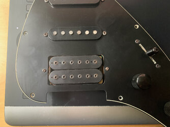

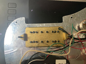

Also dachte ich mir ich versuche es mal zu beschreiben. In den 80igern hatte ich eine LAG Collection und eine Musicman Sihoutte (89iger). Die LAG war aktiv und hatte einen EMG 81 am Steg. Den Sound fand ich immer sehr gut, egal wer auch damals schon was von steril gelabert hatte. Die MM hat einen DiMarzio Humbucker am Steg. Keine Ahnung was das für ein Modell ist. Habe mal zwei Bilder dran gehängt. Dieser klang für mich dem EMG81 sehr ähnlich hatte nur etwas weniger Output. Sowas in dieser Richtung suche ich wieder. Ich möchte allerdings keine aktive Schaltung mehr. Auch habe ich von Michael Casswell (R.I.P.) gehört das er als EMG Fan die alten EMG der 80iger besser fand als die Jetzigen was immer das heissen mag. Ich sage das nur falls es Unterschiede zwischen den alten EMG 81 und den Neuen geben sollte, da ich natürlich den Alten kenne.

In was für eine Gitarre sollen die Pickups denn rein? Also, welche PU-Kombination (Arten) soll es am Ende sein? Nach kurzem googeln hatten die Music Man Silhouettes wohl immer schon von DiMarzio speziell angefertigte (custom wound) Pickups, die wohl in die Richtung eines etwas heißeren PAFs gehen (bei DiMarzio von der Stange wohl PAF Pro o.ä., der gerne in "Superstrat" Verwendung gefunden hat, also als HSS Kombination. Etwa die Fender Richie Sambora Strat in den 90ern hatte als HSS-Bestückung den DiMarzio PAF Pro mit Fender Texas Specials kombiniert).
Das soll in eine Strat Style Gitarre kommen, die ich mir entweder als Bausatz hole oder ich schiesse mir eine alte gebrauchte Möhre an der ich werkeln kann oder eine billige neue Kopie wenn wenigstens der Hals Potential hat. Ich habe auch mal wegen DiMarzio recherchiert. Ich glaube in der MM das ist ein PAF Pro. Sieht zumindest genau so aus. Der wurde 1987 eingeführt wie die Sillhouette und die beiden Companies arbeiten ja zusammen.
