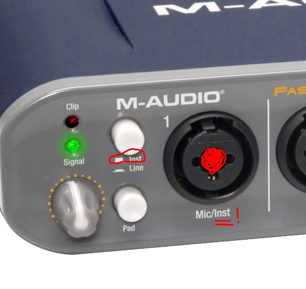

Kann ich meine [g=422]Gitarre[/g] eine halbakustische Aria Elecord einfach direkt in den Eingang des M-Audio Fast Track Pro stöpseln oda kann da was bei Nichtbeachtung oder ähnlichem kaputt gehen???
Das Gitarrenkabel gehört in den HiZ-Input.
Beim Fast Track Pro nennt sich dieser Eingang INST.
INST steht für "Instrument". Wer hätte das gedacht!
Kann das sein das sich durch die Knöpfe auf er Vorderseite die Einagänge entsprechenmd für [g=116]Mikrofon[/g] auf Line Level und für Instrument auf Hi z Level umstellen lassen???
Ok du warst schnelle aber genau das hab ich gemeint!

Durch das Drücken des INST-Knopfes würde man ja den
Eingangswiderstand extrem stark erhöhen, wie das eben bei
E-Gitarren nötig ist. Das wäre für ein Mikrofonsignal eher unpassend.
Stell es als auf Line.
Laut Handbuch Seite 3 Punkt 4 hat die Umschaltung bei Verwendung von [g=15]XLR[/g] an den Combobuchsen keinen Einfluß. Relevant ist die Umschaltung laut Punkt 6 (gleiche Seite) nur Anschluß von Monoklinkenkabeln... Mikrofone also am Besten per [g=15]XLR[/g] anschließen und gut.
Für die [g=422]Gitarre[/g] gilt: Hat das Teil passive Elektronik, dann schalte auf Instrument um, besitzt sie eine aktive Elektronik mit Preamp verwende die Einstellung Line.
