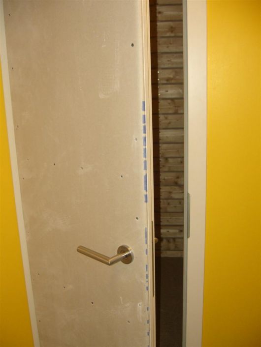

Ich hab eine normale Tür plus Zarge günstig bekommen (jeweils € 25.- als Ausstellungsstücke beim Holzhändler)
Da ich die Tür eh schmaler wollte hab ich sie in der Mitte auseinander gesägt, die Pappe rausgepopelt und Mineralwolle reingestopft. Dann innen Hartfaserplatte drauf und außen eine Lage Rigips. ->Völlig ausreichend und dicht genug für Gesang.
Mehr hier: Ab Bild 128 .....

Doppelt hält in dem Fall mal ausnahmsweise besser . Wir haben 2 Lagen 12mm Rigips drauf. Hatte mal ein Schallgutachten von Wandaufbauten der Firma Gutex. Gipsfaserplatten sind noch etwas besser als Gipskarton.
Die zweite Lage Rigips (innen und außen) brachte nochmal 2 dB bessere Schalldämmung. (Gutex-Gutachten)
