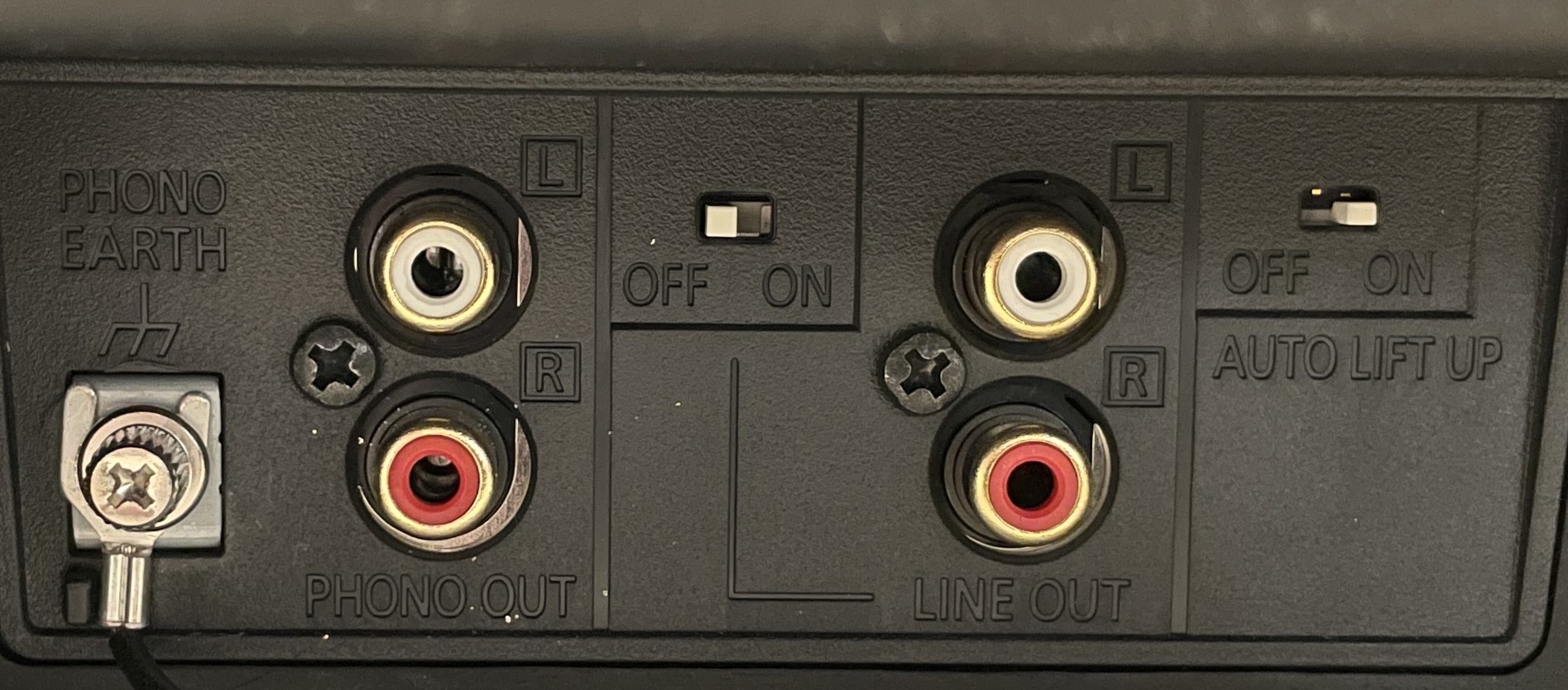

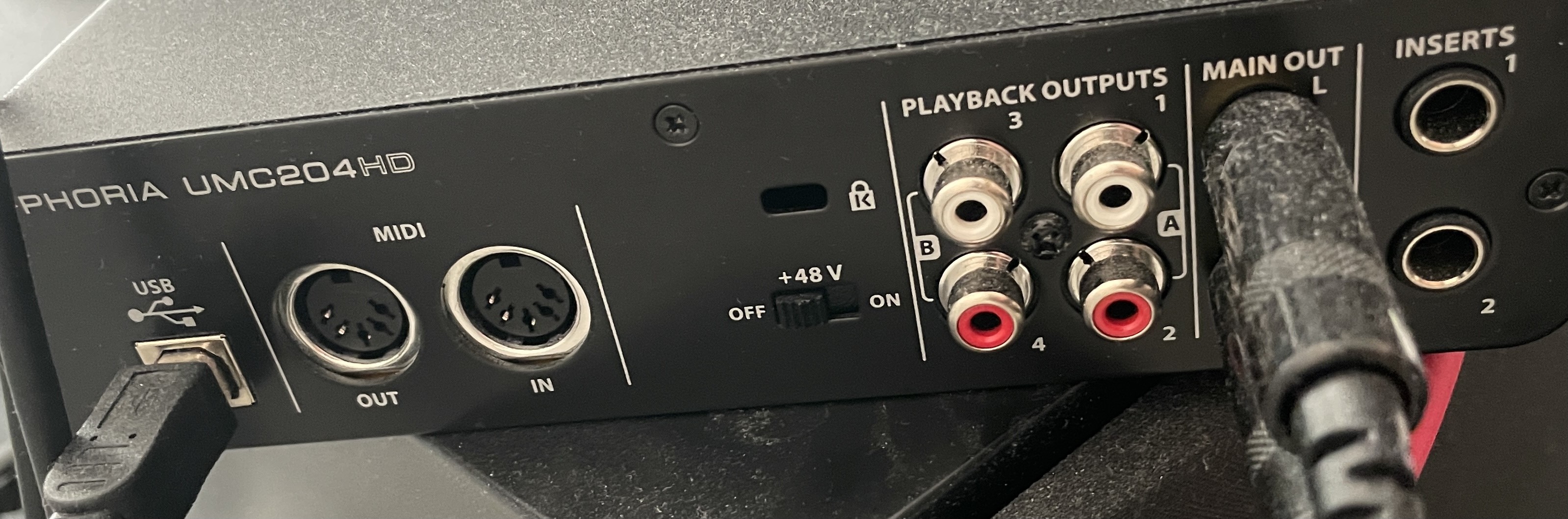

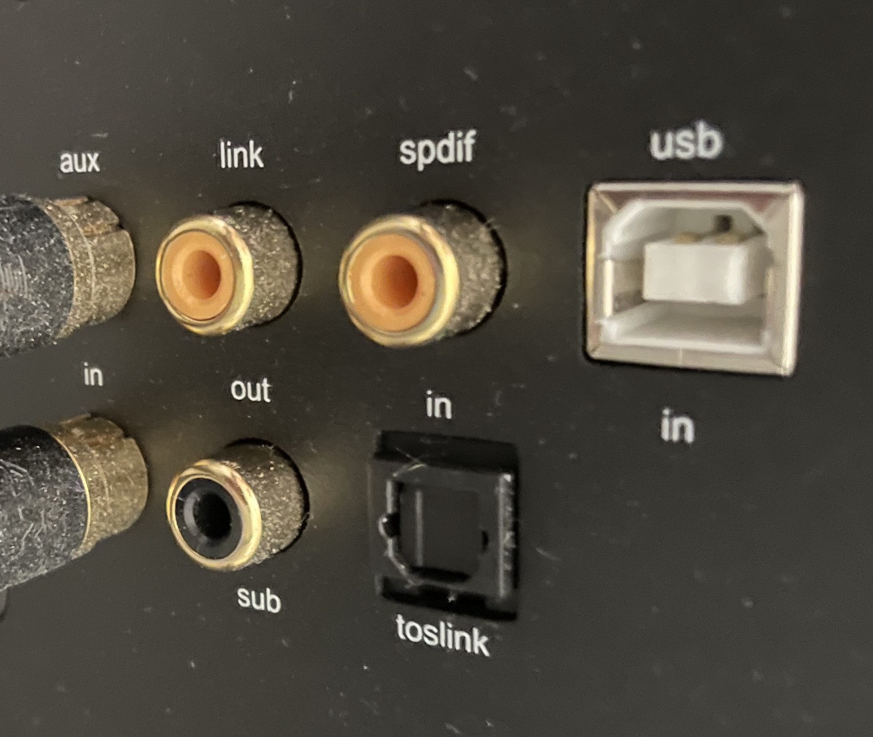

ich will ein paar Schallplatten digitalisieren. Wie muss ich den Plattenspieler anschließen und falls ich noch anderes Equipment benötige, welches?
Mein Equipment:
Plattenspieler
Verstärker
Hier hängen aktuell die "Main Out" vom Audio Interface dran

Mit Deinem vorhandenen Equipment:
1. Am Plattenspieler den Line-Out-Schalter auf on.
2. Mit Cinch-auf Klinke-Kabeln von den Line-Out-Cinch-Buchsen des Plattenspielers in die Combo-Buchsen des Interfaces. (Links = Input 1; Rechts = Input 2)
3. Aufnehmen :)
3. Aufnehmen :)
Und wo hin mit der Masse? Das brummt doch dann wie Sau, oder…?

Verstärker
Audio Interface
Du brauchst keinen Verstärker.
Wenn Du aus dem Phono-Out gehst, brauchst du einen Phono-Pre Amp. Daher lieber den Line Out nehmen und wie von clemenserwe mit dem Interface verbinden.

Perfekt. Es läuft. Danke Dir!
