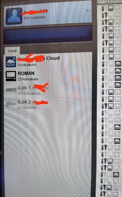

Habe jetzt alle Lizenzen auf den ilok 3 übertragen.
Alle Demo Lizenzen habe ich auf dem alten ilok 2nd gen belassen, und wieder festgestellt, dass man Demo Lizenzen nicht vom ilok löschen kann.
Was ein Schrott, würde den ilok gerne boykottieren, leider gibts halt einige tolle Plugs nur mit ilok.
Zumindestens landet auf meinem ilok 3 keine Demolizenz mehr, da muss dann der alten ilok 2 dran glauben.
