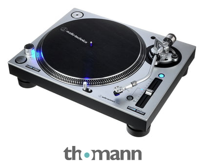

Oy! Ich erwäge noch im überwiegend theoretischen Bereich, diesen Plattenspieler zu erwerben.
Audio-Technica AT-LP140XP Silver
Audio-Technica AT-LP140XP SV, Plattenspieler mit Direktantrieb, manueller, professioneller Plattenspieler mit Direktantrieb, leistungsstarker Motor, resonanzarmer, schwingungsgedämpfter Plattenteller aus gegossenem Aluminium, 33, 45 und 78 RPM,...459,00€www.thomann.de

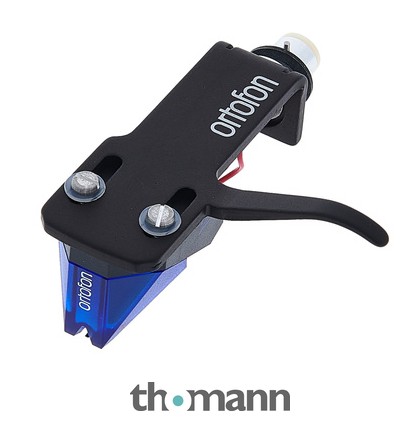

Da das System mässig ist, überlege ich, dieses durch den Ortofon 2M Blue auszutauschen. Den / das gibt es auch vormontiert auf einer Headshell.
Ortofon 2M Blue Premounted on SH-4
Ortofon 2M Blue Premounted on SH-4; Moving Magnet Tonabnehmer System mit montierter SH-4 black Headshell; geeignet für S-förmige Tonarme; direkt spielbereit ohne weitere Einstellung; Ausgangsspannung: 5,5 mV; Frequenzbereich: 20-25.000 Hz;...258,00€www.thomann.de
Das ist natürlich durchaus amtlich teurer als das System alleine.

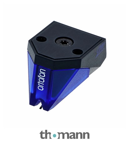

Ortofon 2M Blue
Ortofon 2M Blue, Moving Magnet Tonabnehmer System; Ausgangsspannung: 5,5mV; Frequenzbereich: 20-25.000 Hz; Abtastfähigkeit bei 315Hz: 80µm; empf. Auflagekraft: 1,8 g(18 mN); empf. Abschlusswiederstand: 47 kOhm; empf. Abschlusskapazität: 150-300 pF;...179,00€www.thomann.de

1. Passt die vormontierte Headshell voraussichtlich an den Tonarm, d.h. kann ich die Shells einfach austauschen? Ich unterstelle, dass dieses 4-Pin Verbindungsdings normiert sein sollte.
2. Oder sollte ich mir die Kohle für pre-mount sparen und einfach nur das System tauschen?
