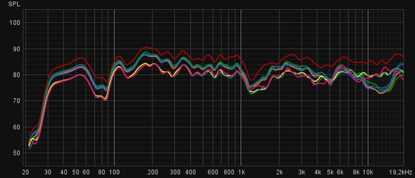

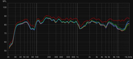

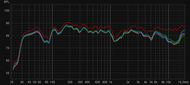

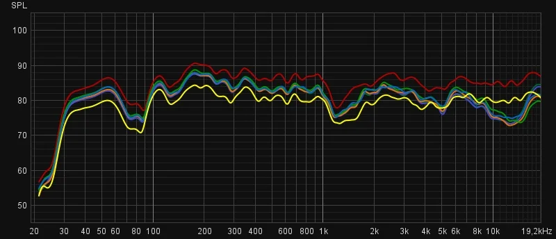

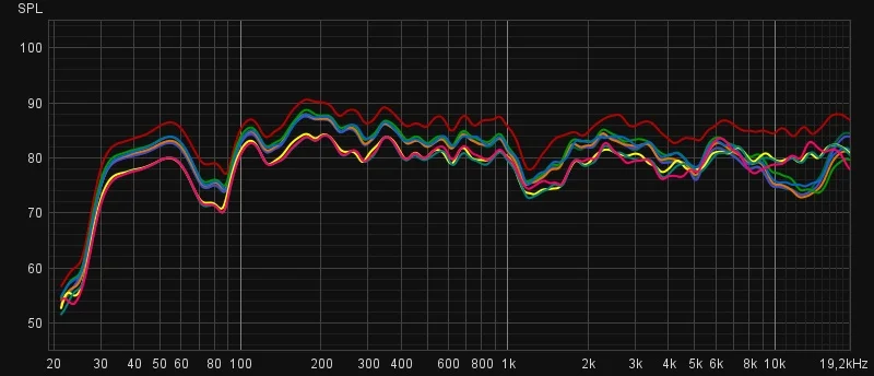

Ich habe hier offensichtlich ein Problem und komme nicht dahinter worans liegt.
Habe nun wieder aufgenommen und die zischenden Höhen sind weg. ...aber auch in REW hat sich etwas getan.
Es wurde nichts verstellt oder geändert. Ich habe lediglich aufgenommen und zwischen REW Messung gemacht.
Da war der Frequenzgang erwartzungsgemäß.
...und plötzlich kommt wieder dieser dip bei den Höhen rein. Das hatte ich vor einigen Tag mit den Yamahas schon -> erste Messung der Yamahas war linear, danach plötzlich der Dip. Das selbe bei den Klasik, da kam auch der Dip.
Jetzt das gleiche Problem mit den BM5 MKIII. Irgendwas verändert sich anscheinend....
Ich habe 5 Messungen gemacht, sogar das Mic verschoben. ...der Dip bleibt da. Bei meiner ersten Messung kein Dip vorhanden:
Hat jemand Ahnung woher das kommen kann?
Gerade wieder eine gemacht und es sieht so aus (gelb) - habe nun den IN 2 meiner RME Fireface UC verwendet.
...wieder IN 1 verwendet... Frequenzgang wieder linear... ohne etwas verändert zu haben:
Hier stimmt doch irgendwas nicht...
