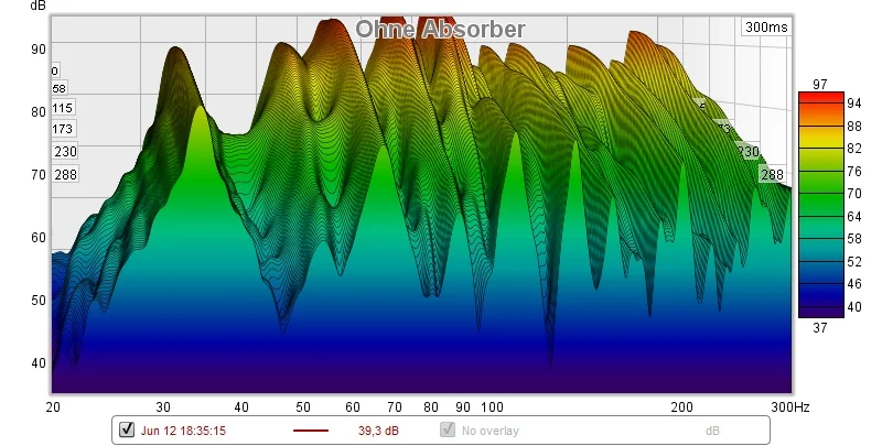

@rocking.xmas.man, bei mir ist es eben so, dass mein Raum schon realtiv gut behandelt ist (in allen Ecken 80cm Rockwool, Front (bis auf Fenster) 20cm Termarock 50, an Seiten sowie Decke 20cm Termarock ER-Absorber, Rückwand 40cm Termarock) = relativ trocken und schluckt auch gut die Tiefen weg.
Hier kannste mal meinen Raum sehen ohne Absorber:

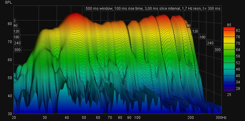

Nach der Behandlung (gerade gemessen mit Sub und den neuen Klasiks):
Also ich lehn mich mal aus dem Fenster und sag, dass mein Raum gar nicht mal soooo viel verschlimmbessert. Das was ich über die Tage über die LYD-7 gelesen habe, habe ich auch direkt gehört (fehlende Transienten, mittenbetont, hoch und tief eher mau).

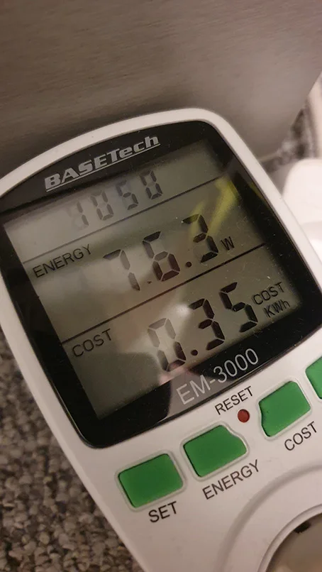

Und ja, zu den Klasiks habe ich eben noch nichts negatives gelesen, ich bin wohl der einzige der so einen Aufstand macht wegen dieser massiven Hitzeabgabe und Stromverbrauch :D

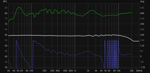

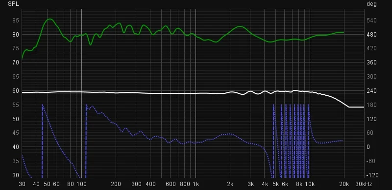

Hier mal der aktuelle Frequenzgang der Klasiks mit meinem HS8S Sub. Sie ergänzen sich sehr gut.
Danke für deinen Tipp @SilentWarrior. Ich habe ja schon einige Mischungen von mir, die dann auf anderen Anlagen hier und da so ihre Macken hatten. Diese Macken habe ich mit den Klasiks sehr gut rausgehört - bei meinen HS8 habe ich eben diese Macken überhört.

Ich behalte die HS8 ohnehin als "Referenz" und da alle anderen Kandidaten zu große Macken für mich haben, bleibt mir die Klasik. Ehrlich gesagt wäre es mir lieber, wenn die BM5 MKIII noch ein bisschen mehr Räumlichkeit hätte und weniger scharfe Höhen, denn dann hätte ich mich für die entschieden wegen der Effizienz und damit kühlen Betrieb. (im Studiozimmer hat es gerade 28°C, im Zimmer daneben: 24°C... das ist schon ne Ansage)
Wären die Klasik nicht so hart überlegen dann würde ich so nen Heizkörper echt nicht in meine Wohnung stellen. Aber sie klingen einfach wahnsinnig gut (nicht im Sinne von Schöngefärbe).
