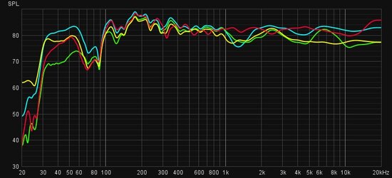

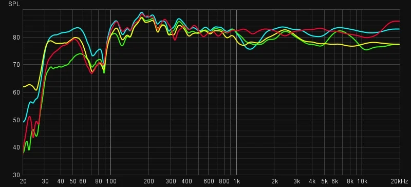

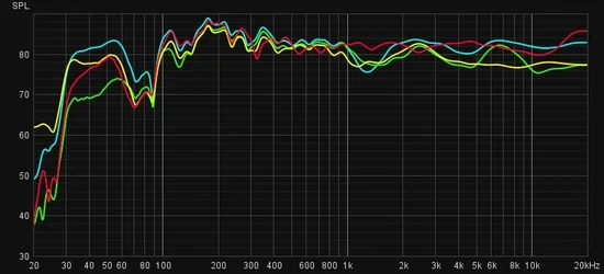

Ich konnte nun dennoch reproduzierbare Messergebnisse bekommen. Ich habe sogar absichtlich das Mic etwas links/rechts/vor/zurück gestellt um zu sehen wie stark es sich abändert. Eigentlich nicht wirklich dramatisch, dieser Dip von gestern trat heute nicht mehr auf. Eventuell war das einfach irgendein Fehler, der sich eingeschlichen hat über den Tag und ich hab da die Übersicht verloren.
Hier mal SPL zu den Speakern.
Türkis = Dynaudio BM5 MKIII
Gelb = APS Klasik 2020
Grün = Dynaudio LYD-7
Rot = Kali Audio In-8 2nd Wave
Gerade bei der LYD hat die Messung meine Wahrnehmung klar bestätigt. Die fehlenden Tiefen, die fehlenden Höhen inkl. Transienten.

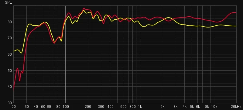

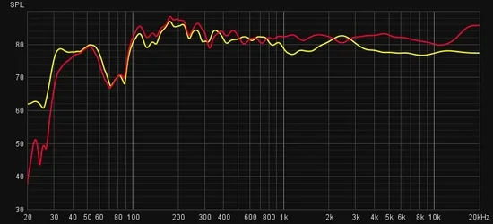

Danke, genau deshalb habe ich auf dem Tisch die genauen 60° eingemessen und angezeichnet, damit auch jeder Speaker exakt steht und mit dem Lasermessgerät die Distanzen auf 0,5cm genau ausgemessen... dieser Dip hatte bestimmt andere Gründe da ich ihn bei erneuter Messung ohne Veränderungen nicht mehr hatte.
Heute ist das bei keiner Messung mehr aufgetreten...

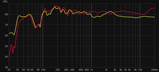

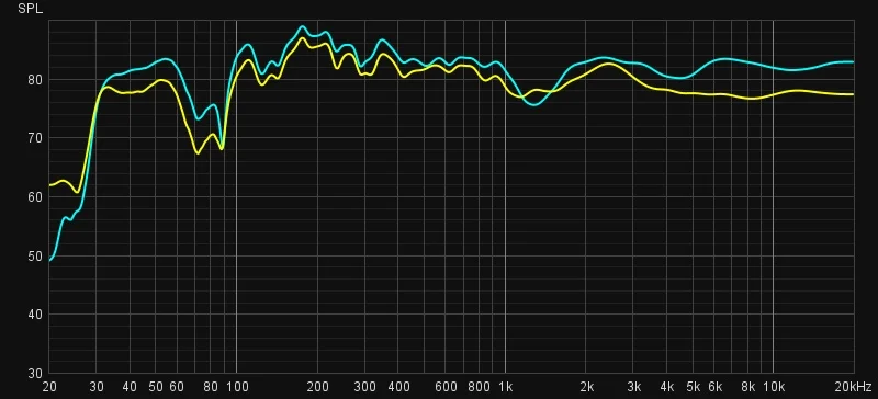

Hier sieht man gut warum mir die BM5 MKIII neben den Klasik gefallen haben. Der Frequenzgang ist wirklich sehr ähnlich, aber die Höhen waren bei bei BM5 MKIII zu nervig. Denke aber mit dem -2dB Schalter könnte man das noch beheben und dann wirklich ein Ähnliches Klangbild zur Klasik bekommen... die Räumlichkeit kann man aber leider nicht dazuschalten ^^
Auf dem Papier sieht die Kali sogar noch etwas schöner aus. Ein gutes Beispiel, dass Messungen wirklich nur kleine Anhaltspunkte geben, oder etwas wahrgenommenes untermauern können. Die Kali sind klobig, billig verarbeitet und klingen leider auch so.
