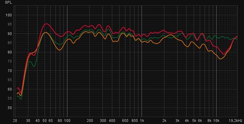

Ich würde erstmal die Messungen weglassen und wenn alle da sind im Vergleich entscheiden.
Erst dann messen und das Gesamtbild zur Entscheidung heranziehen.
Deine Messungen spiegeln momentan nicht die Erwartungshaltung wieder.
Vlt liegts am Abstrahlverhalten und in Folge dessen Auslöschungen? Aber oberhalb von 10k?

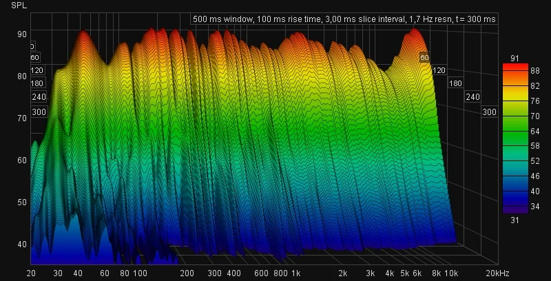

Wie sieht denn der Wasserfall aus?
...also wie gesagt, mein Raum spielt da eine große Rolle, da er sehr trocken ist.
Ich habe die Messung nur gemacht weil ich mich gefragt habe ob sich mein Eindruck auch auf dem Diagram abzeichnet. Das hat es getan.
Nur mal so: die Klasik klingen in meinen Ohren absolut nicht dumpf. Sie klingen im Gegensatz zu meinen HS8 in diesem Bereich sehr viel angenehmer.
...und nein, kein Sonarworks. Nur an der Frontwand und Rückwand Sonorock WLG40 80x80 Eckabsorber, Erstreflextionsabsorber an den Seitenwänden und an der Decke, nen Teppich, an der Frontwand (Außer Fenster) Termarock 50 20cm und an der Rückwand die ganze Wand Termarock 50 40cm.

Die Aps sind auch in trockenen Räumen linear. Ist mir ein Rätsel, wie du da oben so ein Loch reinbekommst. Ich kenn da nur SBIR, aber nicht derart breitbandige Phänomene. Wenn da sonst alles passt, sind evtl die Klasik defekt? Wäre ja nicht auszuschließen.
Hast auch mal die Kanäle einzeln gemessen?

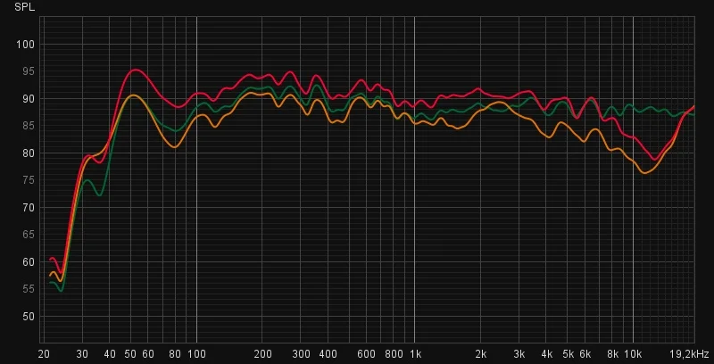

Wie gesagt in meinen Ohren klingen sie nicht dumpf, ein derartiger Dip wäre ja schon sehr wahrnehmbar.
Ich hab nun echt viele Tracks gehört, sogar L die Yamaha und R die Klasik und konnte beim besten Willen so einen starken Dip nicht wahrnehmen (außer dass die HS8 eben schriller ist).
Also nochmal die HS8 angeschlossen...
Ratet mal welche Speaker die rote Linie darstellt?
...meine Yamaha HS8 🤣
Don't ask me how aber auch hier ist dieser Dip da plötzlich - und die Yamahas haben definitiv dort keinen dip, das hört man einfach klar. ...eher im Gegenteil.
Woran das nun liegt -> ich weiß es im Moment nicht. Ich werde einfach am Wochenende dann auf den cm genau abmessen und penibel alle Abstände kontrollieren und für jeden Speaker reproduzierbare Messergebnisse liefern.
In erster Linie werde ich aber auf meine Ohren und meine Erfahrung setzen. Messungen sind bei mir maximal unterstützend wenn mir etwas auffällt aber viel mehr auch nicht.
Obwohl ich immer ein gleichseitiges Dreieck mit a = 160cm habe, dürfte da irgendwas nicht ganz akkurat bei der Messung ablaufen im Moment.
