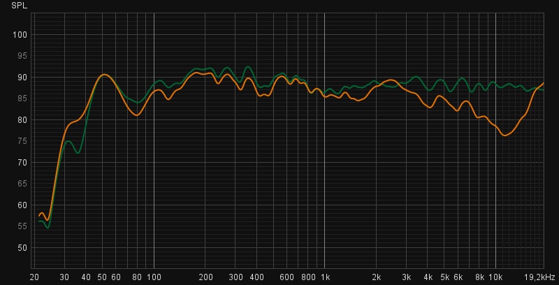

mein erster Höreindruck hat sich durch eine Messung bestätigt... Grün ist meine Yamaha HS8 und Orange die APS Klasik 2020... beide inkl Yamaha HS8S als Sub bei 100Hz high/lowcut.
Ich lass das mal so stehen...

Yamaha sind schon gut linear im Vergleich, gerade oberhalb von 2k. Wobei es ja auch noch um Dinge wie räumliche Tiefe, Stereo-Ortung, Transientenwiedergabe geht, um nen guten Mix zu erstellen. Aber der deutlicher Abfall ab 3k und der derbe dip bei 10K von den APS würden die Box für mich schon eliminieren.
Oder sein Raum dämpft die Höhen und die APS Klasik sind eher neutral. Kannste Dir raussuchen.

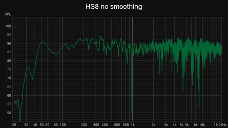

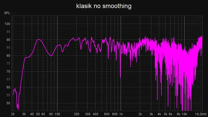

Habe bei der Klasik auf der Rückseite den Hochtöner mit +1,5dB eingestellt.
Messung zeigt den gleichen dip.
Ohne Smoothing gehts bei der Klasik im Hochtonbereich wild ab im Vergleich zur HS8, kann mir jmd erklären woran das liegt? Mir ist schon klar, dass man da eigtl smoothing einstellt, aber die Abflachung zw 4 - 15k kommt ja von den starken Schwankungen bei der Klasik.
Mein Raum ist schon sehr trocken ja, aber der direktschall dürfte ja trotzdem nicht so hart gedämpft werden oder?

Das ist sehr seltsam, weil die klasik eigtl um +-2dB linear sind
Genau daran dachte ich auch, denn laut Messergebnisse boosten die HS 8 eher
Das seltsame ist meine Yamahas tun mir genau in diesen Regionen beim Hören teilweise weh in den Ohren... das Schrillt sehr. Die APS scheint genau das auszugleichen...

Deine Messungen sind schlicht fürn Popo.
Welcher Abstand war das? An Hörposition?
Wenn du das in deinem Raum gemacht hast kannst du durch deinen Messaufbau gepflegt alles ab 1k ignorieren.

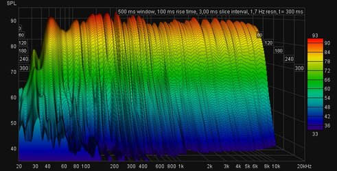

Nur zum Vergleich, um deine Messergebnisse einzuordnen:

Ich würde erstmal die Messungen weglassen und wenn alle da sind im Vergleich entscheiden.
Erst dann messen und das Gesamtbild zur Entscheidung heranziehen.
Deine Messungen spiegeln momentan nicht die Erwartungshaltung wieder.
Vlt liegts am Abstrahlverhalten und in Folge dessen Auslöschungen? Aber oberhalb von 10k?
Wie sieht denn der Wasserfall aus?
