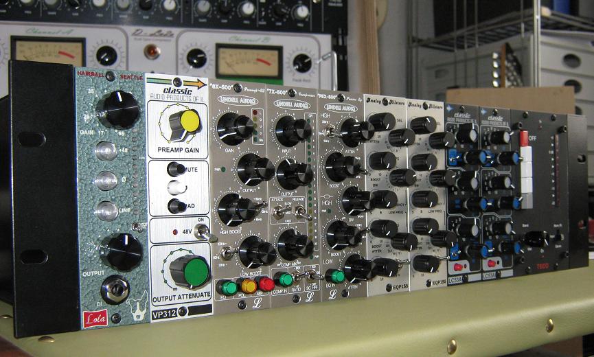

FERTIG!!!!!!!!!!! :D
der lovechild war nochmal ein richtiger brocken! definitiv nix fürn sonntag nachmitag. es geht im zusammenbau um millimeter und die ganzen extraplatinen sind echt fummelig zu löten!!! UFFF!

fesch, ging ja schnell das befüllen... obwohl ich klein anfangen wollte wird mein 10 slot schneller voll sein als eigentlich geplant.
aber hey, wo kommen auf einmal die LC her? hab gar nicht mitbekomen, dass du die teile schon daheim gehabt hast *neidischschau*
warst ja nur am löten die letzten beiden wochen was?
Reaktionen: electrisizer
