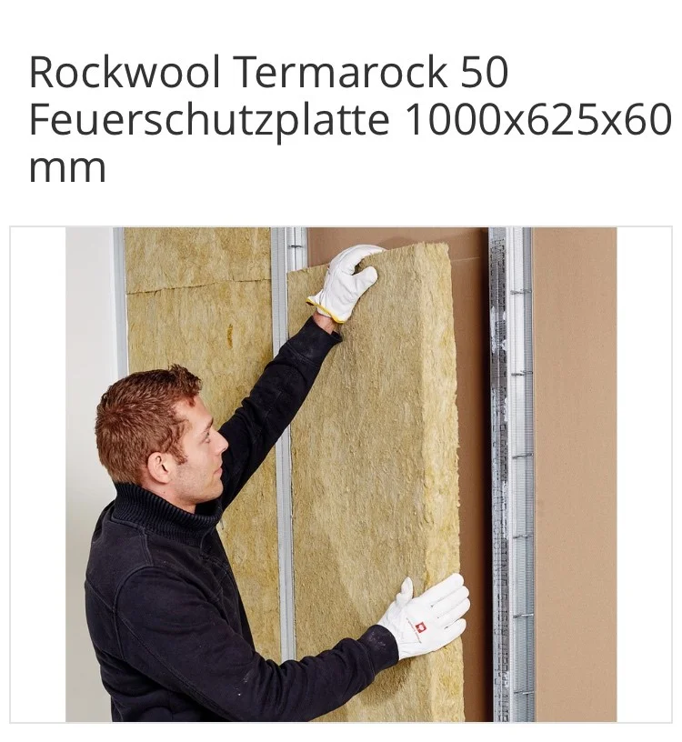

Hallo ihr lieben ,
möchte morgen mit den Seitenwänden ( Erstreflektion) und Decke ( über Abhörposition) anfangen. Wollte eigentich an den Seitenwänden 30cm dicke Sonorock montieren aber vorhin habe ich irgendwo gelesen das man für Breitabsorber eher Termarock verwenden sollte da es glaube effektiver wirkt und da würde 10cm bzw 12 cm dicke total ausreichen. Hab ein Shop in unseren City gefunden der Termarock verkauft ( siehe Bild ).
Was meint ihr dazu? Falls Termarock wie dick sollte es sein? Seitenwände + Decke
vielen dank im vorraus
lg
sunnyboy

wenn du schon die möglichkeit hast nehm Termarock 50
dicke mindestens 10cm, 12cm wär besser meines wissens.
sonorock wäre genauso gegangen nur da muss man das ganze dicker bauen.
denke du baust deine absorber mit den maßen der platte oder? 1000x625 mm.
wenn du die möglichkeit hast häng mindestens zwei stück nebeneinander, pro reflexionspunkt.
an der decke würde ich auch nicht knausern und gut was abdecken.

Ok danke für den Tipp. Da mein Raum 16qm groß ist hab ich leider nicht viel Platz , ich werde dann termarock 50 morgen besorgen. Ja genau hab ich mir auch so gedacht , eine Seitenwand jeweils 2 nebeneinander. An der decke werde ich auch großflächig machen. Soll ich um Termarock malerfolie überziehen? Oder nur ein Modestoff?

um ehrlich zu sein nein , das habe ich gar nicht mit berücksichtigt. also dann nehm ich termarock50 (50 mm dicke) und montiere 10cm terma +10cm wandabstand.
Klingt gut! Termarock 50 hat einen längenbezogenen Strömungswiderstand von 16 kPa s/m (Sonorock hat nur 6 kPa s/m, das übrigens ich für meine 32cm Absorber genommen habe), was bei einer Dicke von insgesamt 20 cm bis in die unteren Mitten absorbieren sollte.
Platziere die Seitenabsorber am besten so, dass immer beide Lautsprecher von jeweils einem Absorber erfasst werden. Und nimm, wenn du Malerfolie nehmen solltest, möglichst Dünne.
Viel Spaß beim Hören! Gerade solche signifikaten Verbesserungen der Raumakustik lassen die Musik gleich zehnmal besser klingen.
