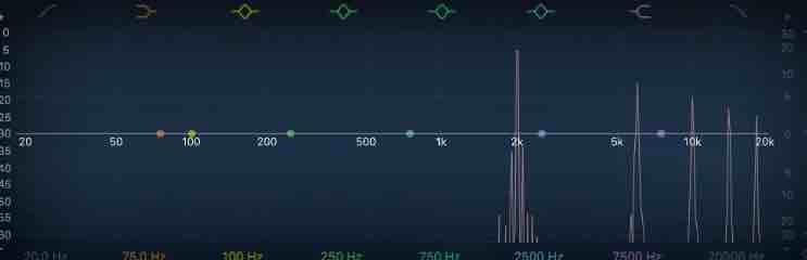

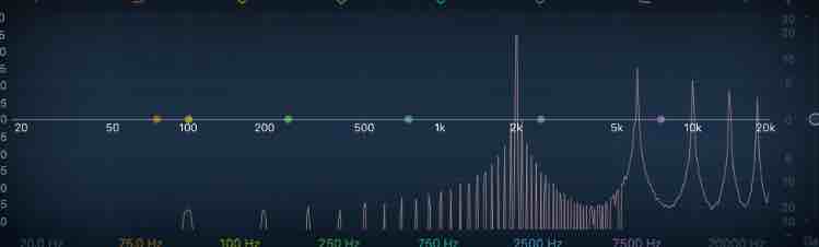

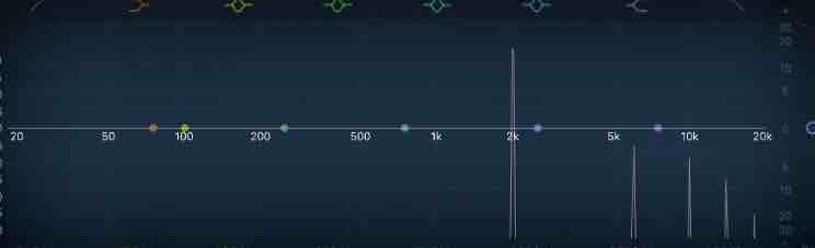

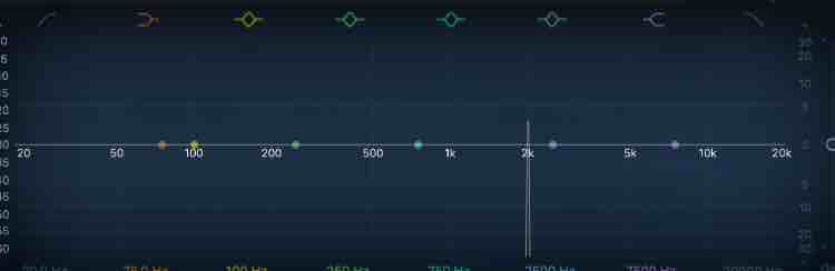

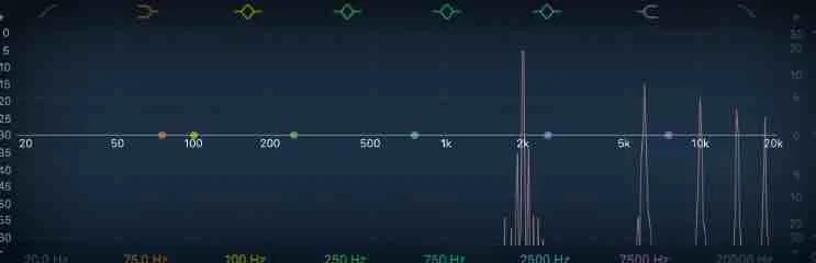

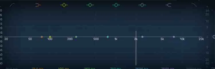

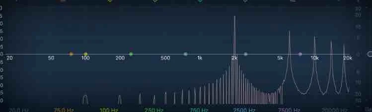

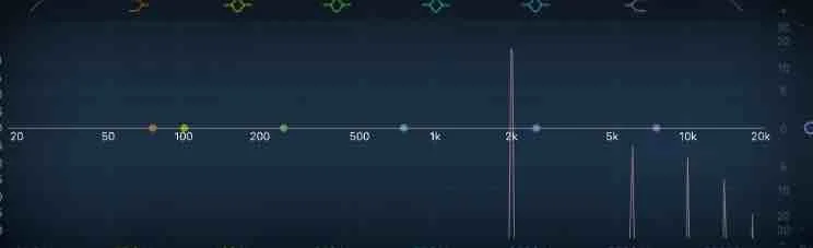

Für wen oder was es auch immer interessant sein mag, hier ist das, was das Ding bei unterschiedlichen Inputleveln mit einem 2KHz Sinus anstellt, Mojo 0, BR Modus:
-40dB:
bei -23dB ist das plötzlich wie ein Schalter (die Feinabstufung scheint also schonmal fragwürdig):
0dB:
Und spaßeshalber bei +24dB:
Kann selber gar nicht genau beurteilen, ob das jetzt gut oder doof ist (im Sinne von schönen Obertönen vs. Aliasing), aber das Teil könnte für mich vielleicht ein "ich mache Gitarren böser" Werkzeug werden, hatte allerdings noch nicht genug Zeit, mal wirklich rumzufummeln.

-40dB:
0dB:
Setze den Sinus Mal bei 15khz an, dann wird das mit dem Aliasing deutlicher.

Bei 15KHz verzerren? Hat das überhaupt eine Relevanz für die Praxis? In diesen Regionen hört man doch eh fast nur noch Sinus (wenn überhaupt noch was). Aliasing ist ja vom Pegel her eigentlich immer niedriger als der zugrundeliegende Grundton. Wenn nun so ein Zerr-Plugin immer mehr Aliasing produziert, je höher der Ton ist, müsste doch eigentlich zum tragen kommen, dass über 10KHz eh nicht mehr so hohe Pegel gefahren werden und daher auch das entsprechende Aliasing noch viel leiser ist. Da stört bestimmt nicht jedes Strichlein auf dem Anal-yzer.

Du siehst Tendenzen.
Da wir keine Sinus Musik machen, ist unser Material komplexer, da schaukelt sich der Effekt der mir dem Sinus sichtbar gemacht wird schnell auf.

Was für mich viel interessanter hinsichtlich der Bewertung dieses (an sich ja als kostenpflichtig geplanten) Plugins ist, ist der sehr abrupte Einsatzpunkt (in meinem Beispiel eben fast schaltermäßig bei -23dB) und der fehlende Outputregler. Und ob ich das jetzt, weil eh umsonst, nutzen werde oder nicht, sei mal dahingestellt, da fehlt es mir aber für ein potentielles Zahlplugin dann doch an einer gewissen Programmiersorglfalt.

Jungs, die 15khz sind gewählt weil das Ergebnis am deutlichsten wird, je höre die Frequenz angesetzt wird. Das heißt nicht dass darunter nichts passiert. Es ist rein für die Bequemlichkeit so hoch angesetzt.
