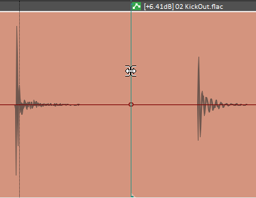

Gar nicht nötig. Einfach den Playcursor hinsetzen und schneiden. Anschließend mit dem Mousecursor genau über die Schnittestelle gehen, dann sieht der Cursor plötzlich so aus:
Und damit kannst Du jetzt mit gedrücktem LMB die Schnittstelle genau dahin verschieben, wo Du sie hin haben willst. Das geht schneller und einfacher als mit Markern.
Grid on/off (das querliegende Hufeisen oben) spielt natürlich eine Rolle.
Du kannst Dir sowohl Item: Split at previous zero crossing, als auch Item: Split items at edit or play cursor auf einen Tastaturbefehl legen. Dann geht das noch schneller.
