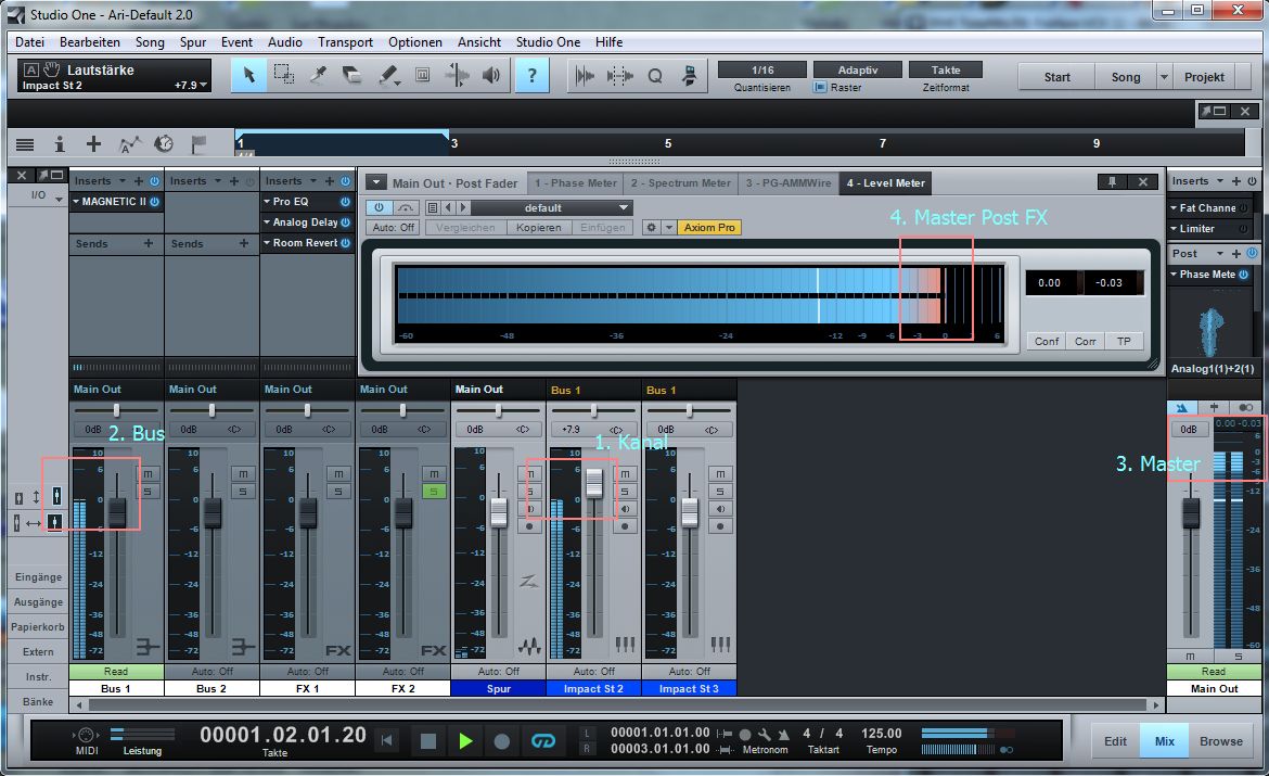

Egal... zeig mir mal bitte ein Screenshot vom Mixer, wo zu sehen ist:
- Kanal, wo das Instrument rauskommt, mit Pegelmeter auf 0dB.
- Masterkanal ausgeklappt, mit Pegelanzeige.
- und jetzt ein offenes PlugIn Level Meter.
Irgendwas machst du da falsch.
So muss das aussehen:
Auf allen Instanzen in allen Pegeln ist ein 0dB Peak zu erkennen.
1. Audiokanal: 0dB
2. geht auf einen Bus: 0dB
3. geht alles auf Master: 0dB
4. Master Post-FX: 0dB
Hier die Screenshots. Die Kick übersteuert nun, weil ja der Kanalfader auf 0 db steht. Im Kanal wird übrigens auch +6 db angezeigt, ist auf dem Bild nicht zu sehen, weil ich wohl nicht den richtigen Zeitpunkt beim knipsen erwischt habe. Passend dazu auch das Spectrum Meter.

Mach mal bitte nur EINE Spur an. Da wo die Bassdrum kommt. spiel damit 4/4 und dann zeig mir ein Screenshot. Ohne weitere andere Kanäle. Das Spektrummeter ist hier auch völlig irrelevant und hat hier kein Thema.

Die neuen Screenshots.
