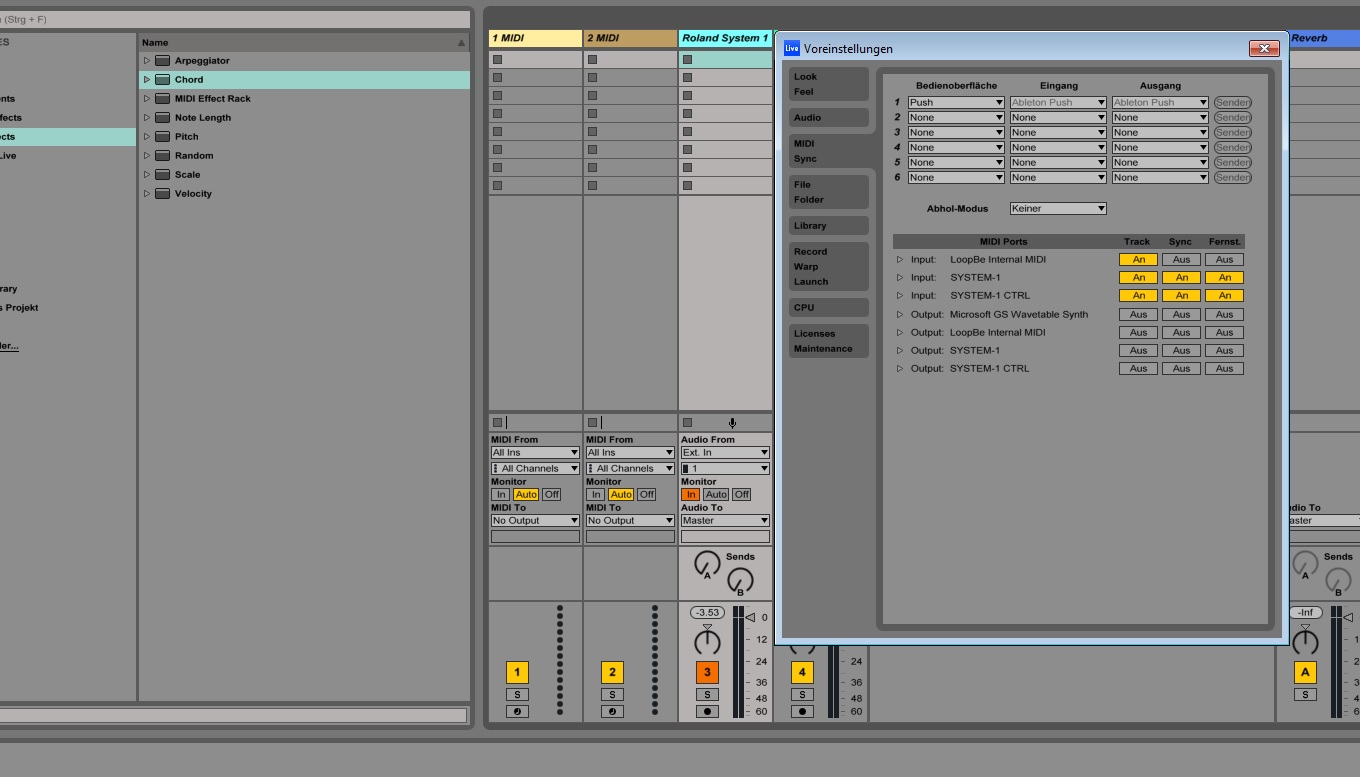

Kann man das irgendwie in diesen Voreinstellungen - Midi Ports ( Siehe Screenshot ) machen?
Lege eine neue Midi Spur an und lade aus dem Browser > Instruments > External Instrument
Dort gibst du als Midi Ziel deinen System1 an und den entsprechenden Audiokanal. Danach kannst du einfach den Chorder auf diese Spur ziehen.
Reaktionen: 1210mk2
Das Zauberwort hier heißt "External Instrument", findest Du in deinem Instrumentenordner links. Damit verhält sich - zumindest von Live aus betrachtet - dein Synth wie ein VST-Instrument, sprich: Du hast einen Kanalzug, vorne schickst Du MIDI rein und hinten kommt Audio raus. Das PlugIn selbst sollte selbsterklärend sein. Vor diesem PlugIn kannst Du nun MIDI-PlugIns nutzen, dahinter Audio-PlugIns.
Danke dir, so funktioniert es!
