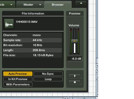

gibts eigentlich eine Samplepreviewfunktion? die vermisse ich bislang oder hab die übersehen.

Ich hab die Originalversion.
Im Handbuch grad nachgeschaut
nix gefunden, was auf einen Samplepreview
wie in Reason schließen läßt. So muss man
offenbar immer ein Sampe erst laden, um es
zu hören (add sample oder replace sample),
und kann erst dann wechseln. Ziemlich umständich.

ja toll. hätte man sich das andere ersparen können.
Ich arbeite mit dem Teil noch nicht solange. Hab
schließlich noch 20 andere Synths. Zumal "Autopreview"
im Glossar dieses geilen Handbuches nicht mal auftaucht.

Du kannst ja einfach im Auswahlverfahren vorhören.
LG, Randy
"Du kannst ja einfach im Auswahlverfahren vorhören."
Das geht bei allen Battery Versionen - Battery ist ein geiler Drum-/Oneshot-Sample Player. Die Werkkits sind oftmals was mässig jedoch mit ein paar onboard-tuning Massnahmen lassen die sich auch für alles mögliche sinnvoll einsetzten.
Vermutlich werden die meisten eh Fremdsamples in die Battery reinladen und damit erübrigt sich diese Kritik
Die Samples lassen sich sogar austauschen, während Battery spielt.
"In Kit Preview" nennt sich diese Funktion.
Man klickt einfach weiter zum nächsten Sample und
im nächsten Moment kann man es schon triggern, bzw.
es wird durch die Midispur getriggert.
"Die Samoles lassen sich sogar austauschen, während Battery spielt"
Das ist sogar noch besser als vorhören
na, dann hammers doch! :D
