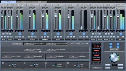

hi alle miteinand
so oft geroutet und doch jedesmal der depp dabei...
die audio6 hat mich letztings im stich gelassen diese reudige kleine... jaja usw usf
ich brauche bitte routingtipps... wie würdet ihr eure Focusrite* scarlett 8i6 routen wenn ihr auf zwei decks spielt? wie kann ich vier decks spielen mit 8i6
welche ausgänge würdet ihr verbinden mit nem djm800 und wie würdet ihr die outs in traktor aber auch in der 8i6 software routen?
umso genauer beschrieben umso besser... vll kann mir ein post helfen für immer durchzublicken... oder ich kann jedesmal wenn ich was zum routen hab auf diesen threat zurück greifen... wie viele andere auch :)
###danke schön###

In Traktor dann einfach die Decks auf die Ausgänge zuweisen, die mixcontrol brauchst du halt schon nicht dafür eigentlich…
Naja - genau das funktioniert bei den Focusrites nicht.
Die Ausgänge von Traktor (bzw. jeder Software) kommen in der MixControl unter der Bezeichnung DAW1, DAW2 usw. an.
Wenn Du also in Traktor 4 Stereoausgänge machst, wäre das DAW1bis DAW8.
Jetzt wählst Du für jeden Hardwareausgang einen Deiner Mix-Reiter (Mix 1 bis Mix 3) und rechts oben über dem Summenpegel (wo bei Deinem Bild gerade "many …" steht) und wählst dort die Hardwareausgänge aus.
Mix1 = Analog 1-2
Mix2 = Analog 3-4
Mix 3 könntest Du vermutlich für Kopfhörer nehmen.
Jetzt hast Du für jeden Ausgang ein "Mischpult" - und kannst einstellen, was rauskommen soll.
Alles klar?
Clemens
Reaktionen: gonzo9juli
danke clemens absolutly glasklar... du solltest bedienungsanleitungsübersetzer machen oder sowas :)
vielen dank
