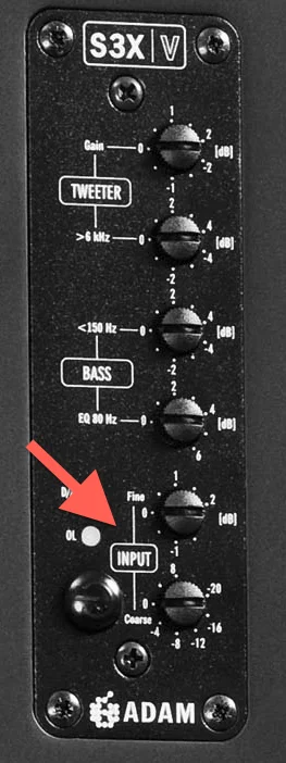

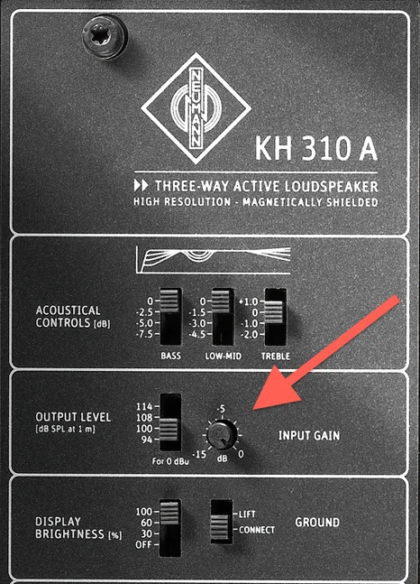

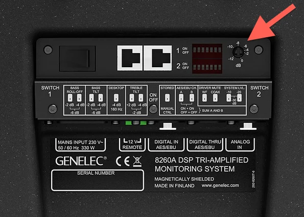

Bzgl. dieser Monitore stimmt das einfach nicht was Du schreibst, aber es gibt durchaus Endstufen, die Fix eingestellt sind, da sitzt dann aber meist noch'n Vorverstärker davor und dieser ist i.d.R. nicht voll aufgerotzt:
Es sind doch bei allen drei Monitoren immer lediglich die Vorstufen, an denen was geregelt werden kann. Du schriebst aber was von "meine Endstufen immer auf 50%". Die dürften bei diesen drei Modellen m.E.n. eben alle auf 100% laufen und darauf wollte ich hinaus. Naja, Du hast sicherlich passive Monitore und da kann man ja selbst entscheiden, wie weit man die Endstufe aufreißt....und ich würde die intuitiv-prophylaktisch auch nie ganz aufdrehen ;-)
