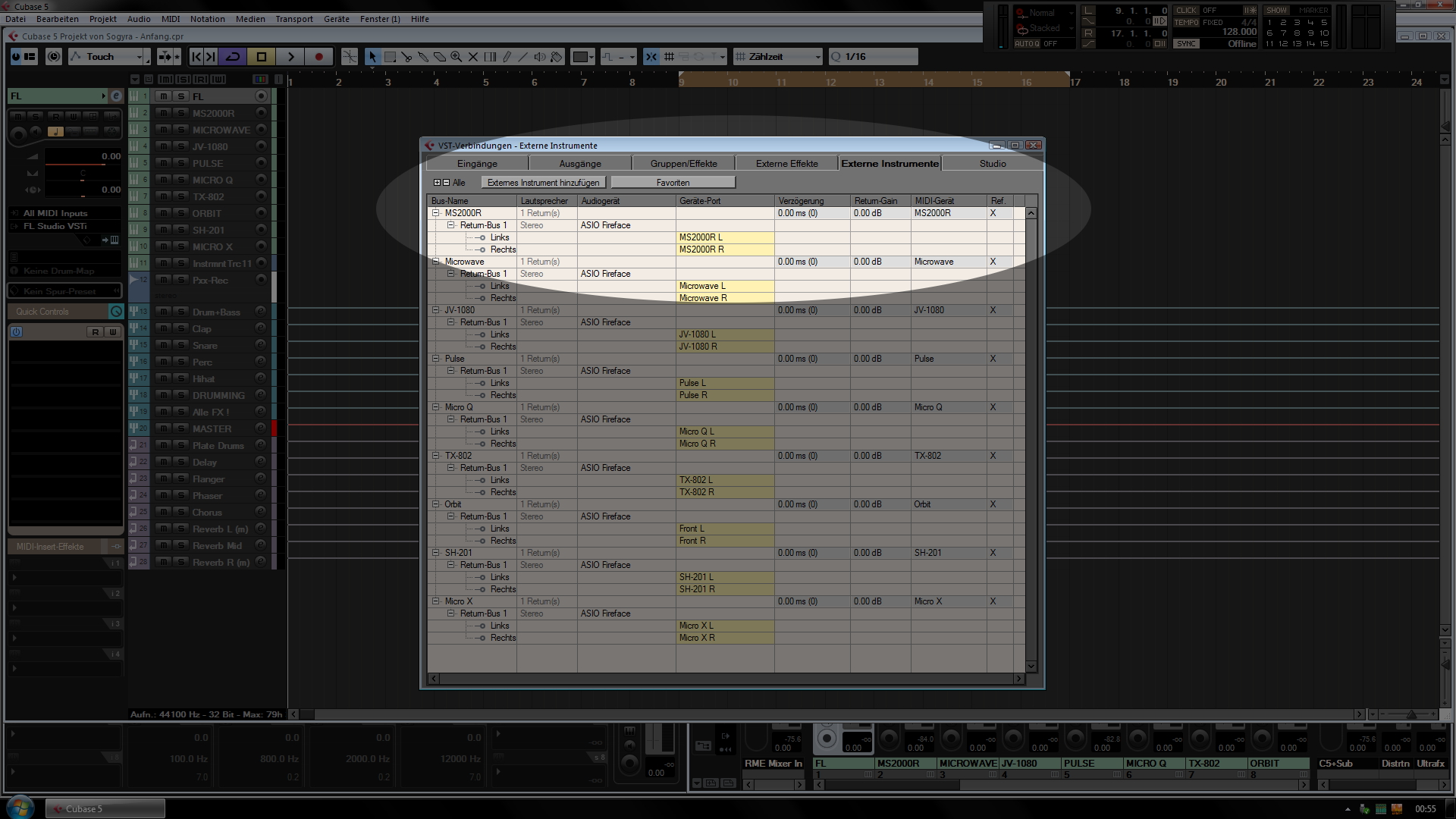

Ok, als erster die Eingänge zuordnen(in meinem Fall ist das der MS2000R):

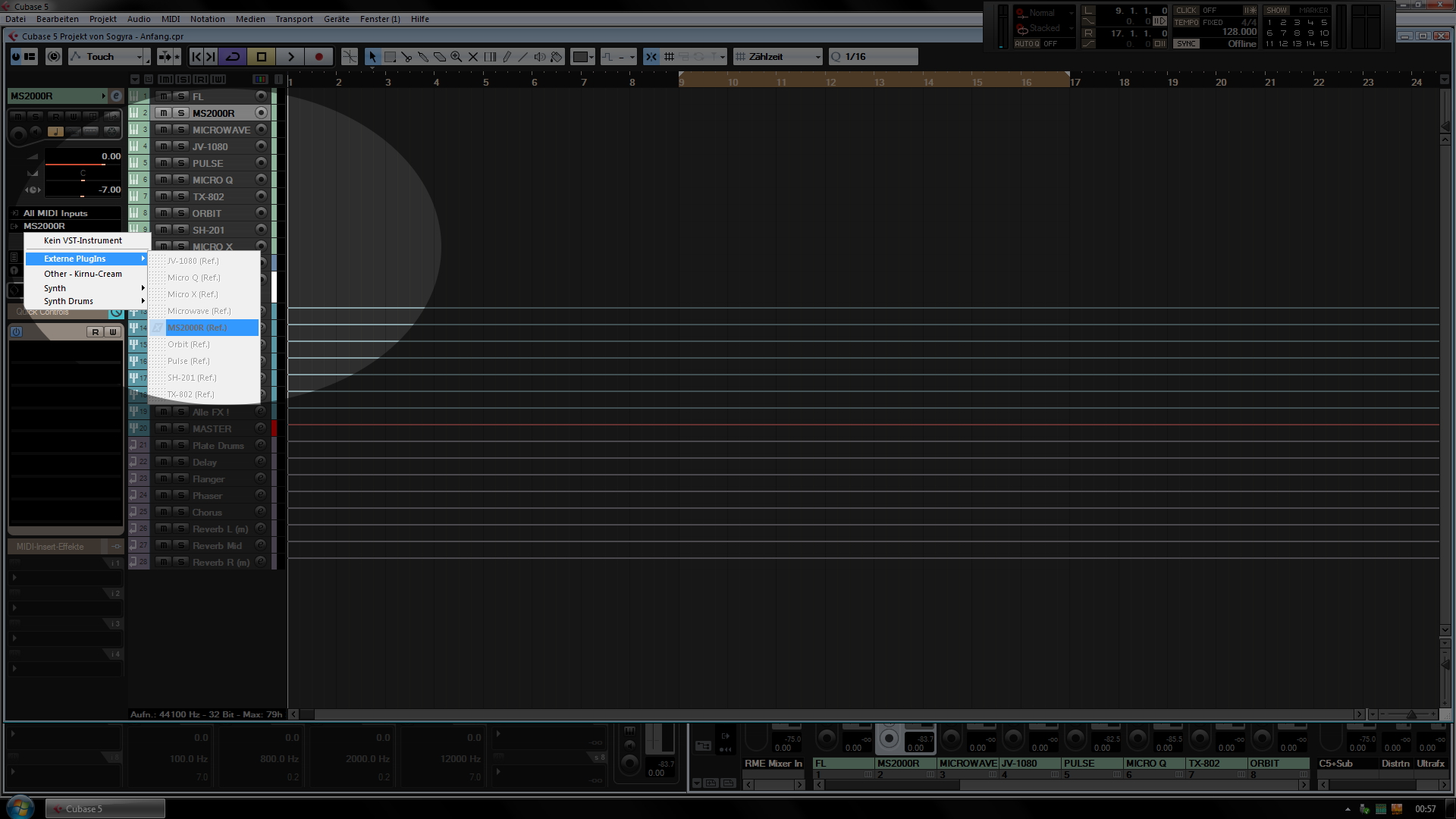

Als nächster eine Instrumentenspur hinzufügen, und im Inspector zuweisen:

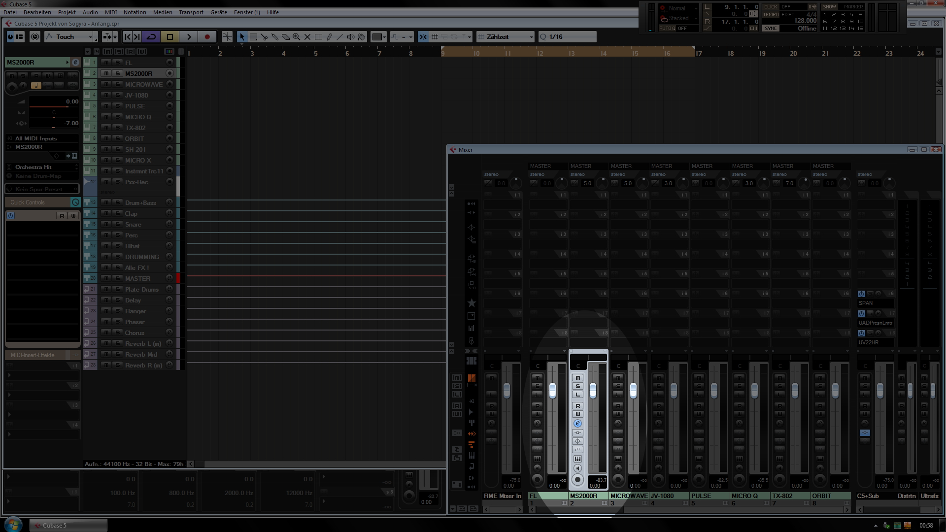

Dann sollte die eingerichtete Spur auch im Mixer zu sehen sein:
Du kannst natürlich auch jeden Eingang so beschriften wie du willst, also nicht nur Mic 1 und Mic 2 sondern auch Synth 1 und AKG blablabla.
Das geht so wie im Bild 1...anstelle von MS2000R rechte Maustatse und du kannst eingeben was du willst.
Ich hab natürlich jeweils Stereosignale eingebunden...also immer 1+2, 3+4, 5+6 usw...das geht natürlich auch mit Monokanälen, nur dann halt 1,2,3,4,5,6.... Bei dem hinzufügen der Instrumentenspur mußt du halt anstatt Stereo, Mono wählen, dann kannst du jeden Kanal individuell zuweisen.
