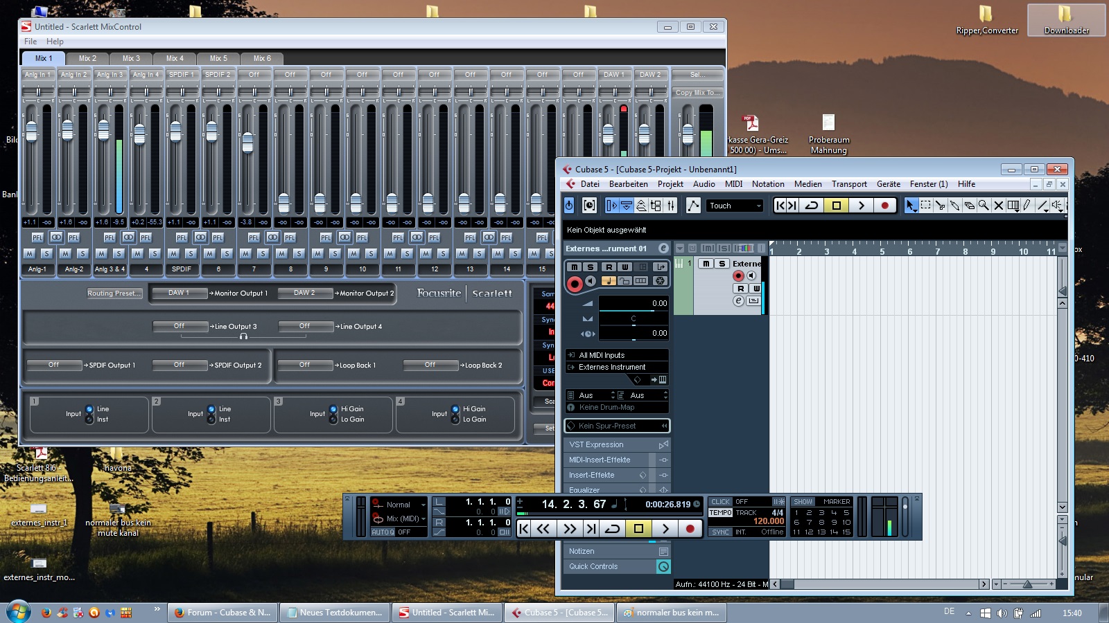

So...habe jetzt mal, um die ganze Line-Sache aus der Diskussion zu nehmen, ein Stagepiano (was meines Wissens nach ein Line-Instr. ist !?) mono an den Line-In-Eingang nr. 3 des des interfaces angeschlosse...gleiches Problem...im Mixcontrol kommt Signal an, in Cubase nicht!
Habe in Cubase wie empfohlen den Controlroom ausgeschaltet...kein Effekt. habe versucht, den Kanal nicht als normalen BUS, sondern als externes Instr. einzubinden...auch nix...keine Ahnung, was da nicht passt...ich probier mal noch ein wenig in meinen Freistunden;)
Bilder der Konfog. gibts unten...
viell. fällt ja jemandem noch was ein;)
als normaler bus:
als externes Instr.:

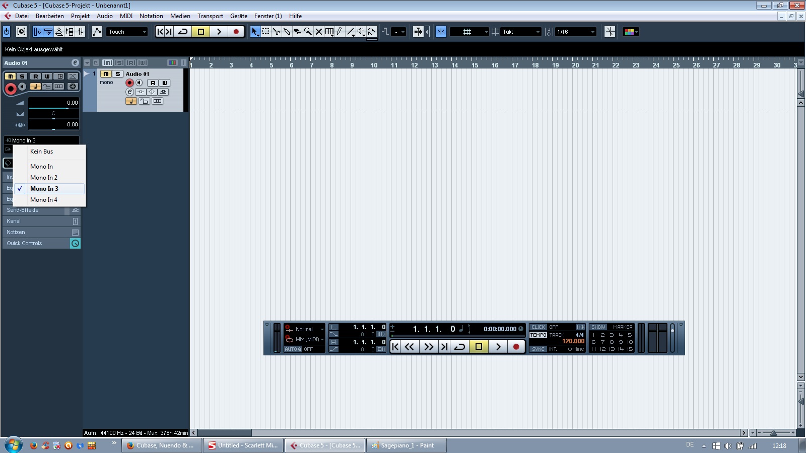

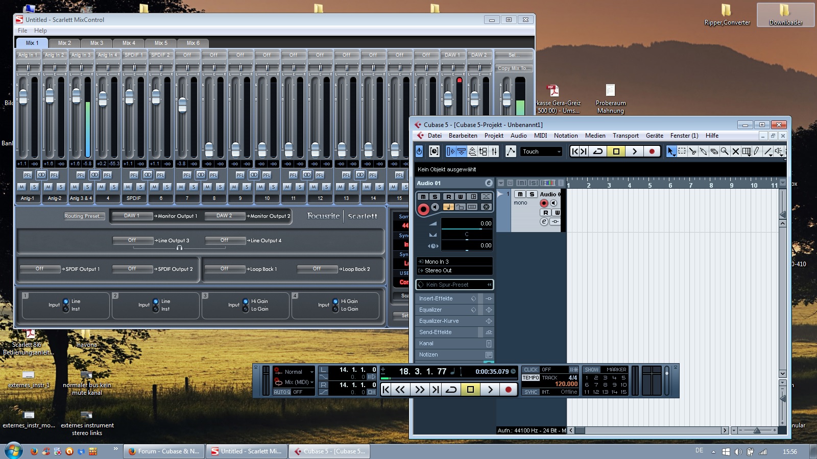

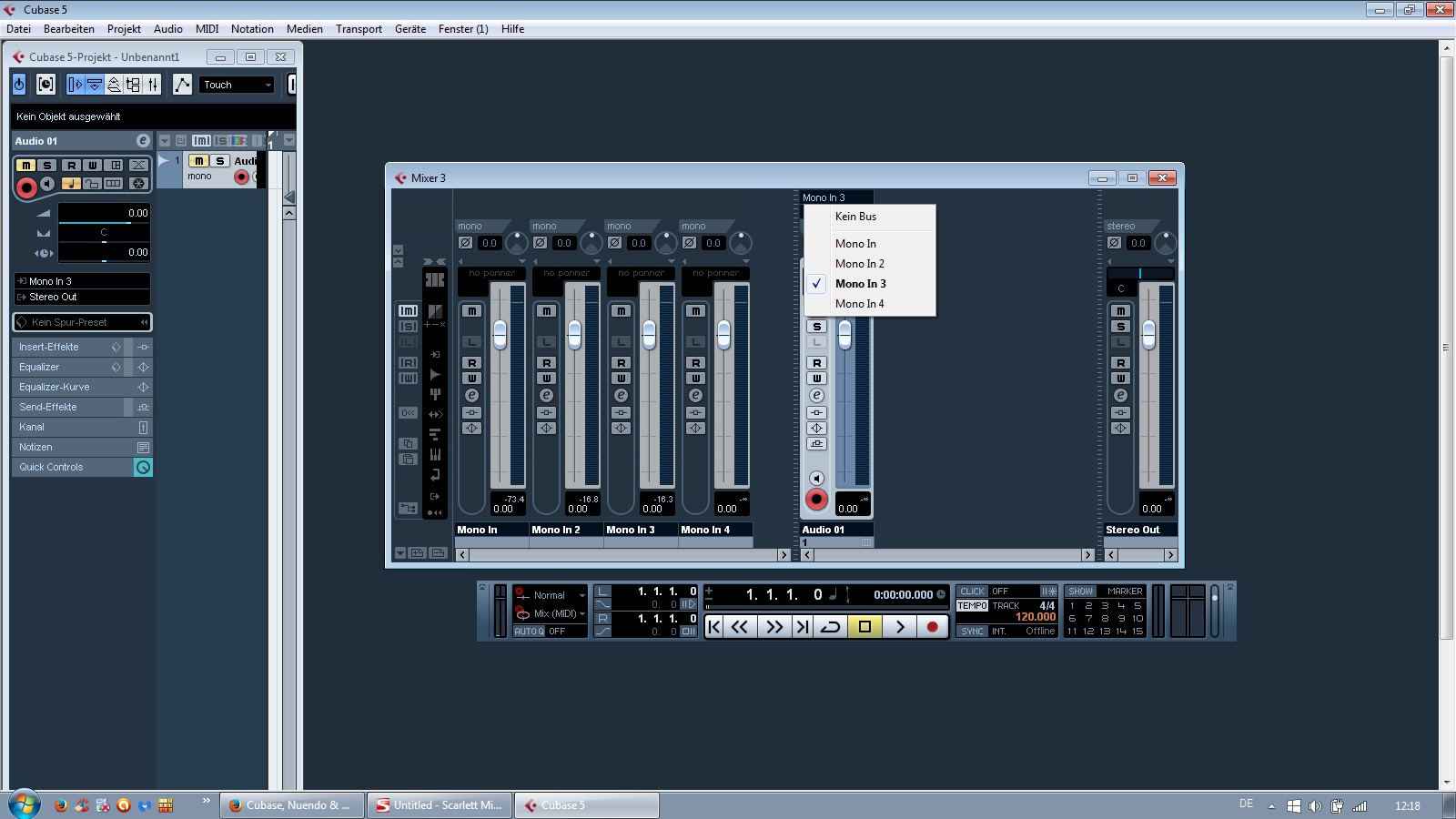

Also am Mute-Schalter liegts nich..kenn ich auch schon..gelb und so :D...dazu ein bild ohne mute...ich verkloppe auf dem stagepiano auf allen kommenden bildern die c-taste:
1: normaler mono-bus bei eingängen, Pegel im Mixcontrol, keiner im Cubase, muteknopf aus

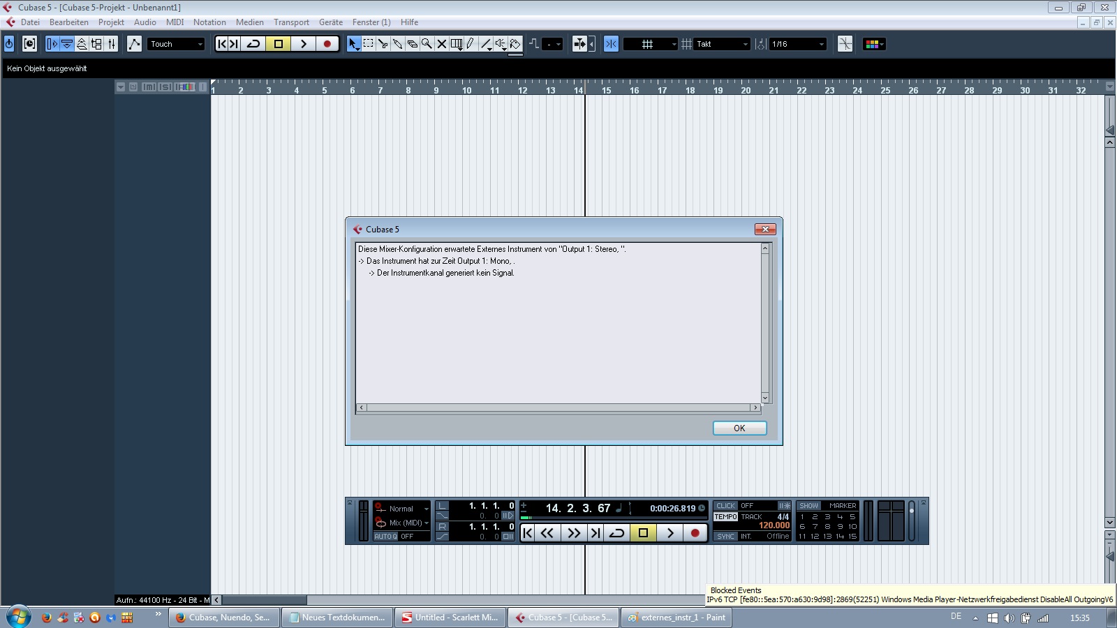

3:als ich einer Instrumentenspur diesen weg zuweisen wollte, kam folgende fehlermeldung:
4:wenn ich ein stereo-return bei externen instrumenten einrichte kommt keine fehlermeldung und es gibt auch ein signal in cubase!!!halt nur auf einer seite
bedeutet das, dass ich die line-eingänge des Interfaces nur über den reiter "externe instrumente" routen kann und dass das nur eine stereospur sein kann?

Im ersten Bild sieht man, dass Du der Spur gar keinen Eingang zugewiesen hast...
Natürlich lassen sich die Line-Level-Eingänge auch "normal" ansprechen.

Eine Instrumentenspur muß auch nicht zwingend in Stereo angelegt werden...man kann auch eine in Mono generieren.
Dazu wie im Bild als Beispiel diese Einstellungen vornehmen:

als ich diesen mono-return generiert habe und eine instrumentenspur diesem kanal zuweisen wollte, kam folgende fehlermeldung...
So, nochmal dazu:
Also ich hab das jetzt testweise überprüft, und bei mir kam die Fehlermeldung auch. Das heißt: Eine Instrumentenspur braucht einen Stereokanal. Gut.

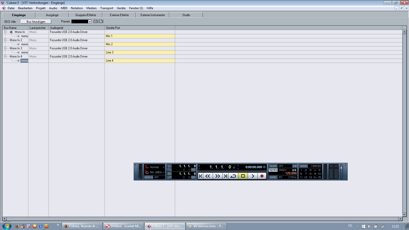

In deinem Fall ist folgendes am besten: 4 Monokanäle im Eingang definieren(hast du ja eh schon), und im Projekt dann 4 Audiospuren in Mono hinzufügen. Diese dann entsprechend einrichten und benennen, und schon kannst du loslegen.
