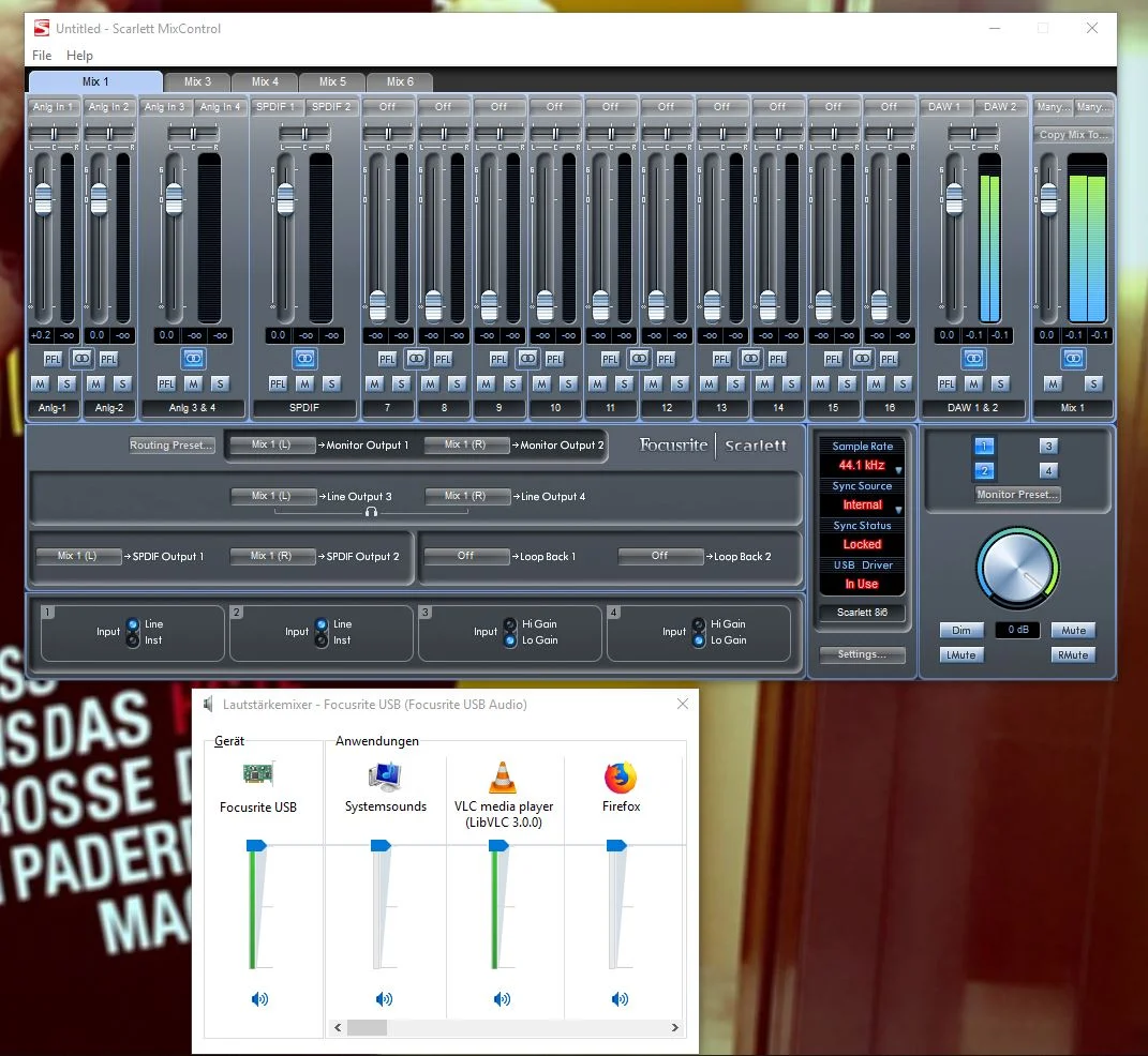

In der Mixcontrol zeigen die Panels rechts Aktiviät. Im Mix ist es ruhig.

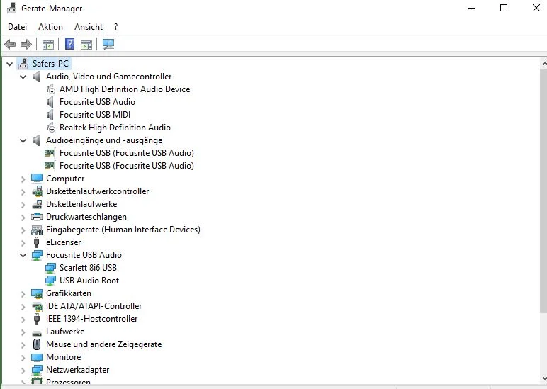

Ein Foto vom Gerätemananger habe ich auch angefügt. Sieht auch alles ok aus.
Die Panels rechts sind: DAW 1&2 - also der Sound, der aus Deiner Anwendung oder von Windows kommt.
Also kommt der Sound schon mal im Scarlett an.
Und Mix 1- darüner steht "many" und im Routingbereich steht, dass dieser Mix auf den Monitor Out, auf den Kopfhörer und auf den Spdif-Out geroutet ist.
Hast Du mal getestet, ob am Kopfhörer was anliegt?

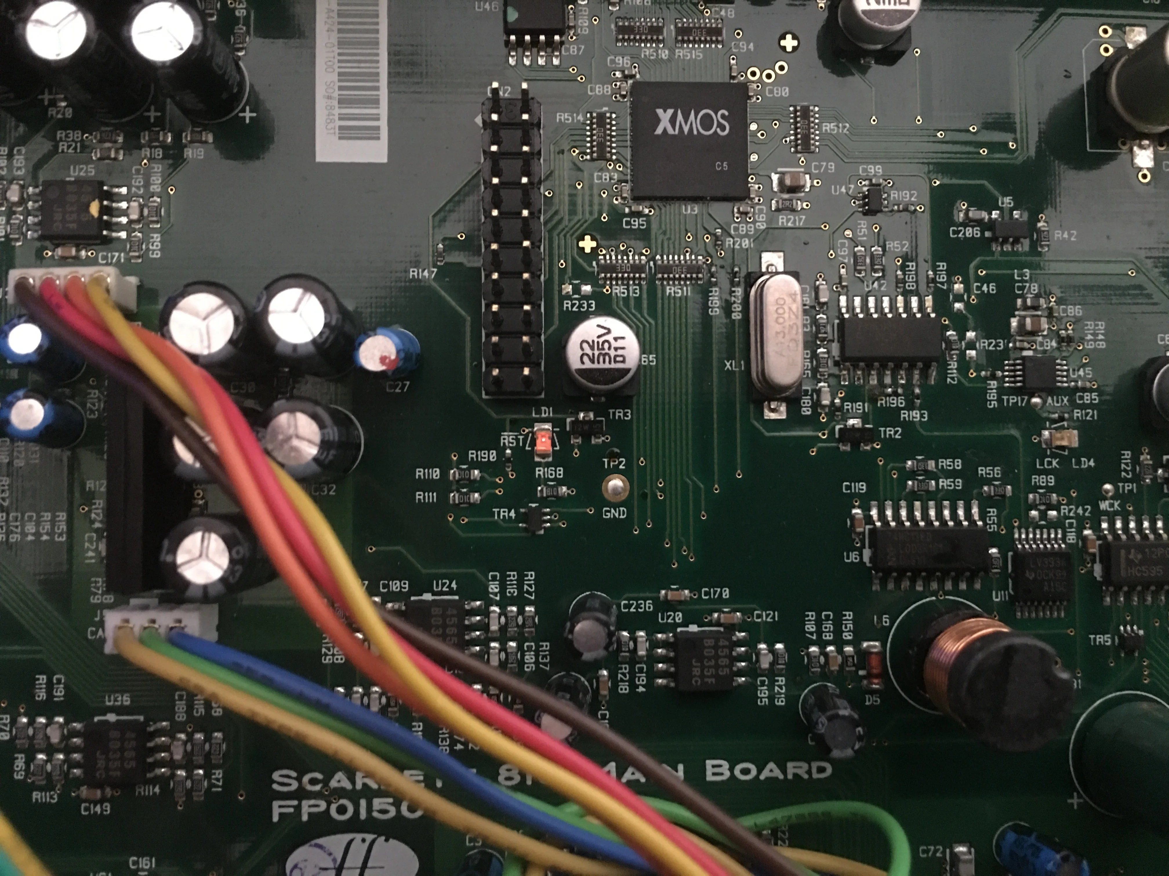

Ich habe die Karte aufgeschraubt und ein blinkendes rotes LED auf der Platine entdeckt. Ich gehe davon aus, dass die Platine defekt ist.
Ich habe ein Foto von der Platine und dem LED angefügt.
Vielleicht kann mir noch jemand weiterhelfen. Andernfalls muss ich mir eine neue kaufen.
Vielen Dank für die Hilfe!
