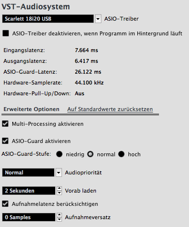

ich baue mir gerade ein neues setup auf (scarlett soundkarte / mini mac).
die scarlett karte läuft soweit prima - nur in cubase (LE8) nicht.

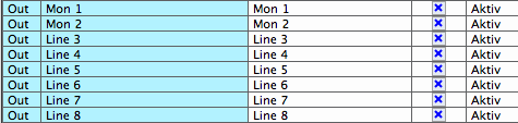

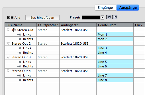

ich habe in der audio konfiguration von cubase den scarlett treiber ausgewählt.
die kanäle sind auch aktiv.
es kommt aber kein sound nach draussen. auch kein click.
die kanäle in cubase zeigen kein signal.
hat jemand eine idee, woran das liegen könnte?

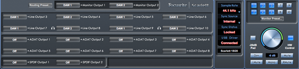

Befasse Dich mal mit der Focusrite*-Control Software.
Focusrite* selbst bietet gute Tutorials dazu an.
Das Prinzip ist, dass Cubase-Ausgänge nicht direkt mit den physikalischen Ausgängen verknüpft sind. Cubase sendet ein Softwareplayback an den internen Mixer des Scarlett und der muss in der Controlsoftware auf einen physikalischen Ausgang geroutet werden.

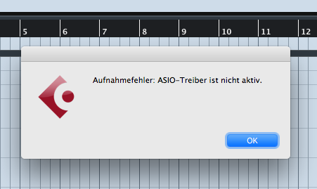

Update: Wenn ich versuche, eine Aufnahme zu machen, bekomme ich die Meldung: "Aufnahmefehler: Asio-Treiber ist nicht aktiv."

Cubase 8.0.1 war buggy.
Nach einem Update wird nun auch die Scarlett erkannt.
