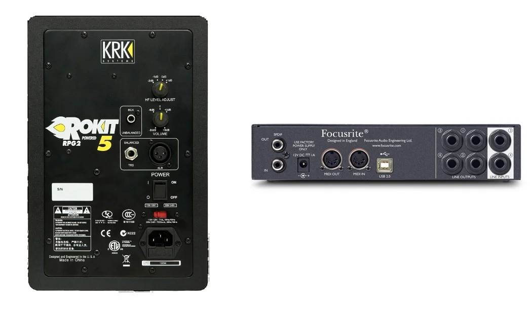

Hi,
ich bitte nur um die schnelle Antwort wie man diese zwei Geräte verkablet d.h. welches Kabel und welche Anschlüsse
Danke für die Antworten und lg

2 x Symmetrisches Klinke --> XLR Male
oder
2 x Symmetrisches Klinke --> Symmetrisches Klinke

Am besten mit XLR Klinken Kabel. Mit XLR von den Monitoren In die Klinkenausgänge 1 u. 2 der Audiokarte.
