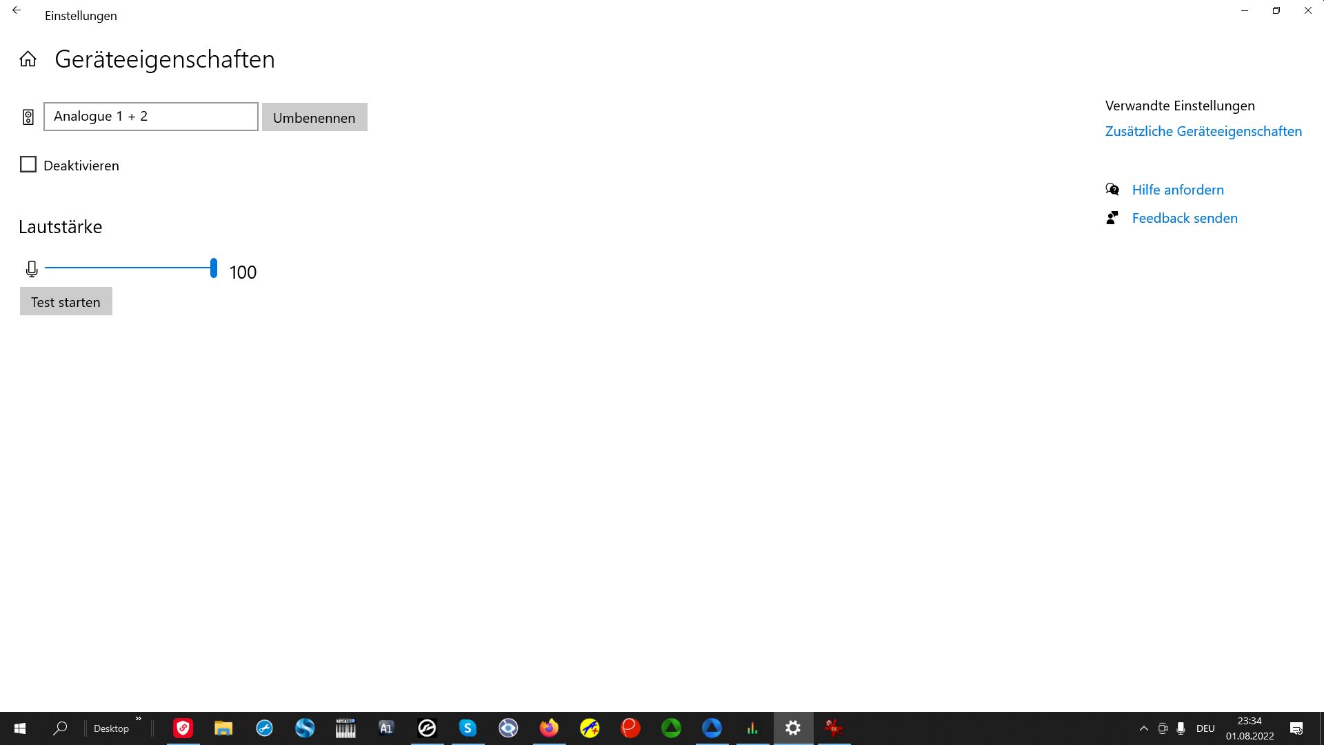

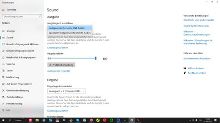

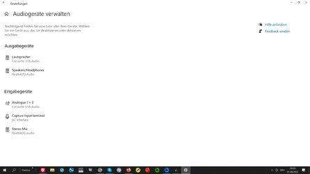

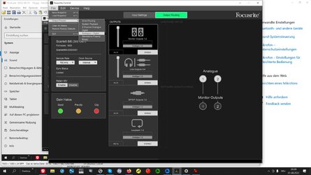

Habe mal noch ein paar screenshoots beigefügt. So sieht es mei mir aktuell aus.
muss ich jedes mal wenn ich z.B. von Kontakt auf AnalogLab oder in Live 11 gehen, alles in Focusrite Control umstellen?
Nein, das musst Du natürlich nicht.
Du hast nicht nur die Presets, sondern kannst auch eigene Konfigurationen speichern.
Das ist in der Focusrite-Control zwar auf den ersten Blick kompliziert, aber es gibt vom Hersteller Tutorials und wenn man's mal drauf hat, ist es logisch und sehr flexibel.

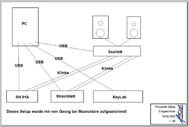

Da bin ich mir nicht sicher, habe Verkabelung wie im Anhang erklärt bekommen.
Ich denke nicht, dass das heisst, Du sollst vorne am Gerät raus.
Geh aus den Outs hinten am Gerät in die Boxen. :right:
Boxen gehören an den Line-Out!
Reaktionen: Glutamatjunkie und Graham
Ich schliesse mich meinem Vorredner an.

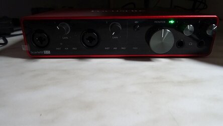

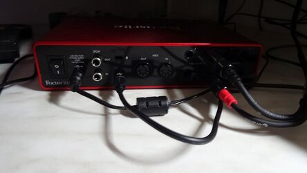

So habe ich angeschlossen. Ich war heute noch einmal bei MS, der Georg hatte vergessen mir die Kabel für die Boxen mit aufzuschreiben. Ich habe diese jetzt angeschlossen , siehe Foto back, an der Front ist nichts.

Du musst in der jeweiligen Anwendung noch den passenden Treiber auswählen. Irgend im programmeinszellungen Audio oder sowas. Da dann saffire /focusrite asio auswählen.
Was wird angezeigt, wenn Du unten rechts in der Taskleiste auf das Lautsprechersymbol klickst?
