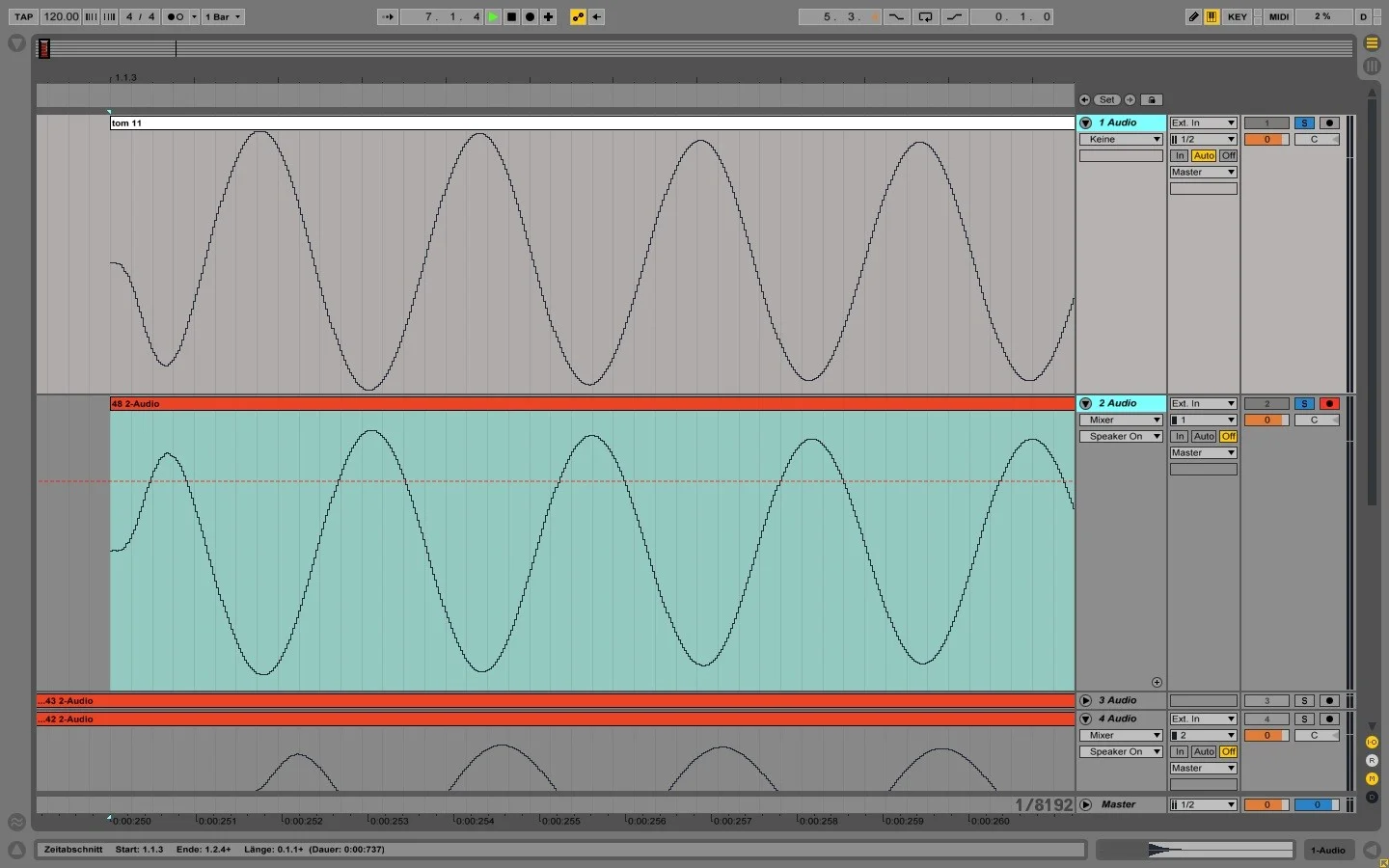

Ableton* 9. Ein Sample eines Sinus Tons.
Ausgang 1 meines o.g. Interfaces in Eingang 1 (anschließend auch jeweils wechselnd, stets dasselbe Ergebnis): Die Aufnahme dieses Samples ist von der Amplitude und der Phase her identisch, bloß sieht das Sample so aus, als sei es an der x Achse gespiegelt. Fällt die Kurve im Originalsample, so steigt sie in der Aufnahme und umgekehrt.

Also Phase bzw. Latenz schließe ich aus - ich habe tatsächlich vor die o.g. Latenz einzustellen, wenn ich nun wirklich den exakt gleichen Startpunkt einstelle, die Latenz quasi Null ist, dann ist der Beginn der Welle eben auf der x Achse gespiegelt, nicht verrückt.

Also es wurden immer TS Kabel verwendet. Einmal Klotz, einmal ein günstiges Cordial, immer beide Aus- mit beiden Eingängen verbunden.
Heraus kam immer dasselbe Ergebnis - s. Anhang.
Komisch, kanns mir nicht erklären, habe im ASIO und im Ableton* keine Phaseneinstellung gefunden.

Ist das nun ein Hardwaredefekt, wie kann man das feststellen, oder sollte ich einfach ab jetzt immer ein PlugIn zur Phasenkorrektur verwenden und gut ist?
