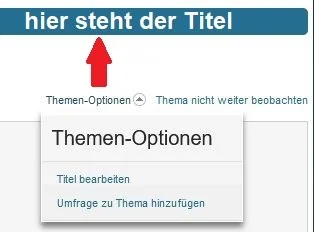

Rechts oben über dem Beitrag finde ich keine Möglichkeit den Titel zu bearbeiten :roll:
zwischen deiner Überschrift = dem Titel und deinem ersten Post findet sich auf der rechten Seite
Themen-Optionen Thema nicht weiter beobachten
Neben Themen-Optionen auf den Pfeil klicken,
es öffnet sich ein Pop-Up,
dann auf Titel bearbeiten klicken
und du kannst den Titel anpassen.

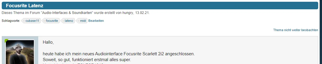

"Themen-Optionen" ist bei mir nicht vorhanden.
du musst dazu natürlich eingeloggt sein, sonst kannst du nichts an deinem Posting ändern.
So wie auf deinem Screenshot sieht es aus, als wenn man entweder das Thema nicht erstellt hat, oder nicht eingeloggt ist.
