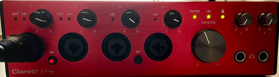

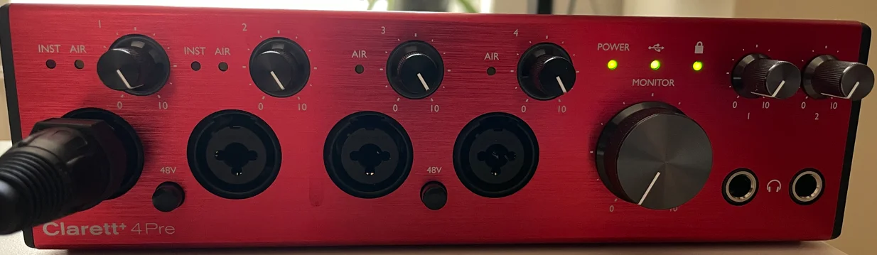

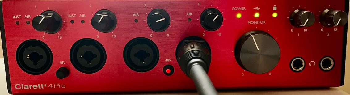

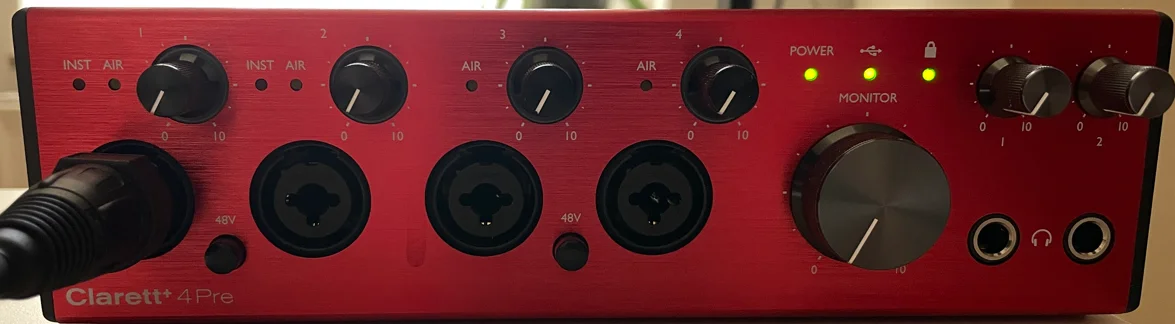

So, hab den Test nun gerade in zwei Stufen gemacht.
Beim ersten Mal habe ich alle vier Eingänge so eingepegelt, bis das Eingangssignal bei -31,5dB gewesen ist. Die Stellung der Regler sah am Ende so aus:
Beim zweiten Mal habe ich bis -45,5dB eingepegelt. Ergebnis:
Edit: Die Pegel genau zu treffen war gar nicht so leicht. Je mehr ich aufgedreht habe, desto empfindlicher hat der Pegel reagiert.

Achsooo, jetzt verstehe ich. Sieht ganz normal aus. Die Kameraperspektive verzerrt es ein wenig, aber die stehen alle sauber auf 0 bzw. 10.
Ich würde tatsächlich mal den Knopf von Kanal drei abziehen und einen Raster entgegen des Urzeigers wieder draufstecken.
Aber warum? Der steht doch genau richtig? Und auf max. gestellt gibt der Kanal auch den gleichen Pegel wie alle anderen.
Das ist doch deutlich zu sehen in der ersten Bilderfolge Bild zwei dass der weiter gedreht ist in Urzeiger Richtung als die anderen drei.
Das ist doch deutlich zu sehen in der ersten Bilderfolge Bild zwei dass der weiter gedreht ist in Uhrzeiger Richtung als die anderen drei.
Was soll ich denn genau abziehen? Die schwarze Kappe, oder den darunter liegenden ganzen "Stick"?
Das er weiter gedreht ist, ist ja nicht überraschend. Der Abstand zu den anderen unterscheidet sich aber je nach Input Gain. Wenn er immer ein Raster zurück wäre, würde es in Bild 1 der ersten Bilderfolge ja nicht mehr passen.
