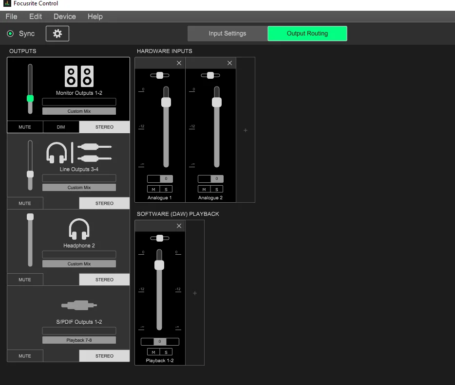

In der Focusrite Control Software hat sich nicht zufällig ein "offset" oder gain setting eingeschlichen?
Hab mich auch schon gefragt, ob es etwas mit Focusrite* Control zu tun haben könnte. Aber hab da wissentlich zumindest nichts umgestellt. Müsste eigentlich Werkseinstellung sein.
Kannst du hier eine Unregelmäßigkeit erkennen?

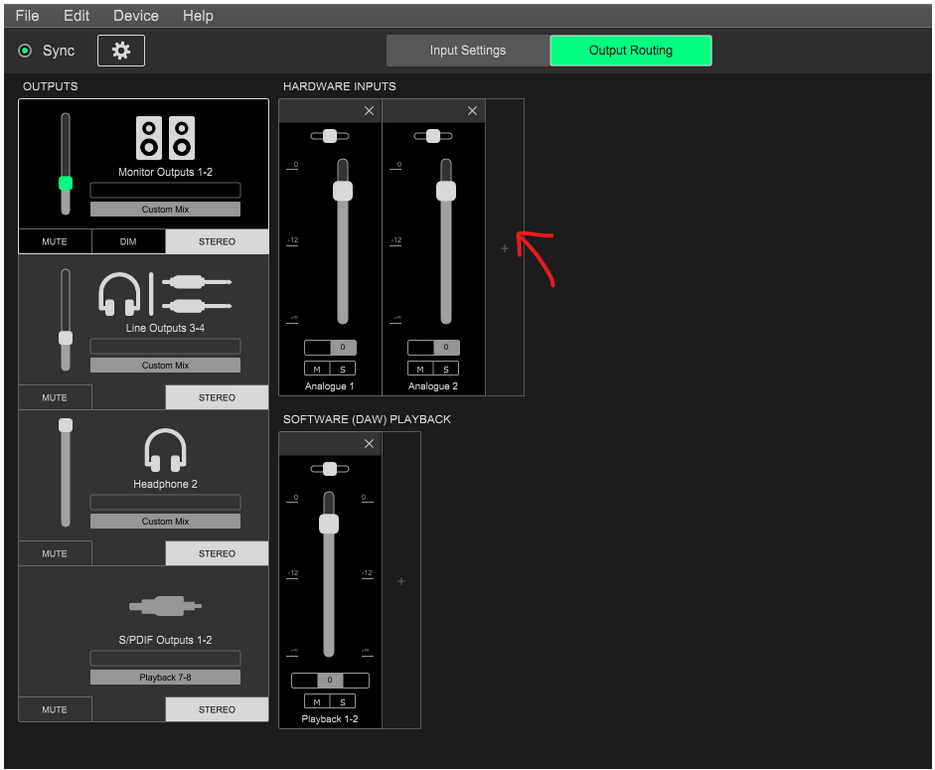

Hab mich auch schon gefragt, ob es etwas mit Focusrite Control zu tun haben könnte. Aber hab da wissentlich zumindest nichts umgestellt. Müsste eigentlich Werkseinstellung sein.

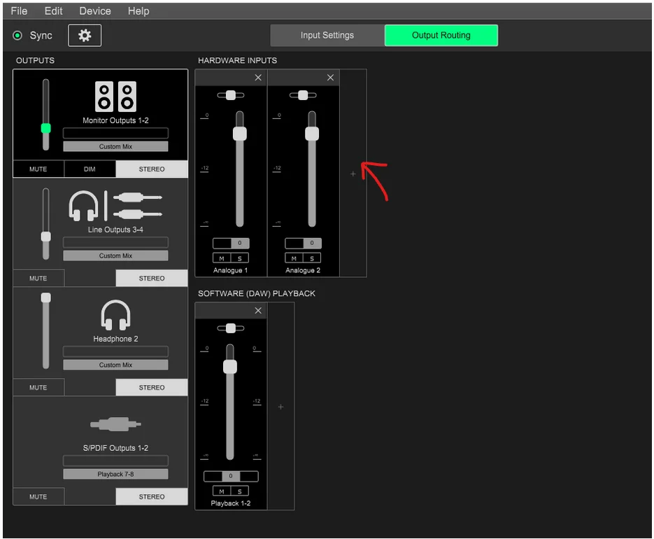

Nur um sicher zu gehen, Inputs 3 und 4 sind im Routing Tab nicht erkennbar. Klick mal auf das Plus neben 1 und 2 und pack dir 3 und 4 rein. Vielleicht gibts da ja doch was zu sehen. Wahrscheinlich aber nicht, wenns die Standardeinstellungen sind.
