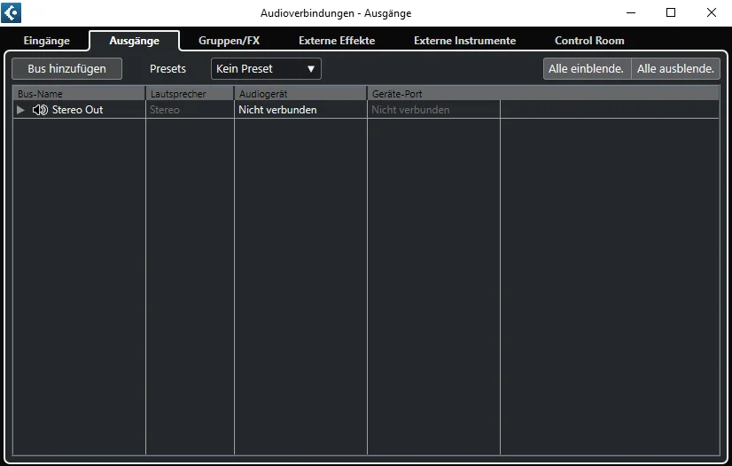

Meine Einstellungen in Cubase sehen so aus:

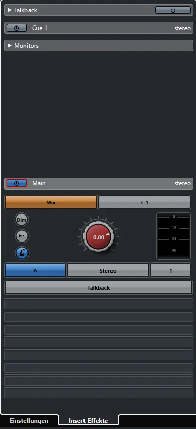

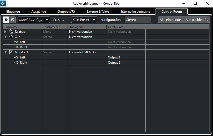

Der Control Room selbst so:

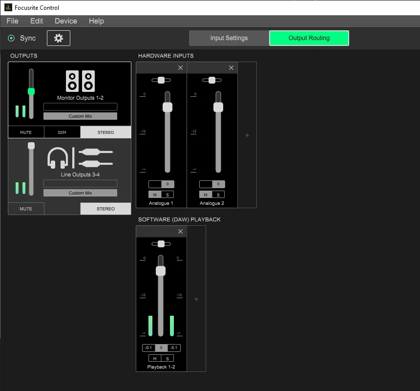

Ich nutze als Interface ein Focusrite* Clarett 2Pre USB. Daher hier die Einstellungen aus Focusrite* Control:

Den Control Room kannst du auch noch weiter aufdrehen, nicht wahr? Ich bin mir grad nicht sicher, ob du das überhaupt vergleichen kannst: Cubase vs. Mediaplayer
Reaktionen: Jabir
Steht auf 100, also volle Laustärke. Aber Cubase ja auch, wenn es auf 0dB steht, oder?

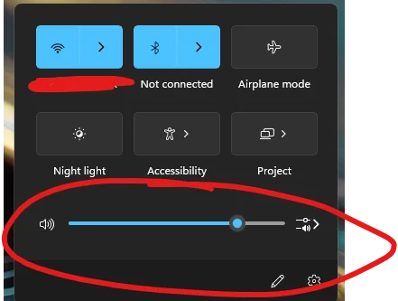

Windows Lautstärke auch auf 100%?
