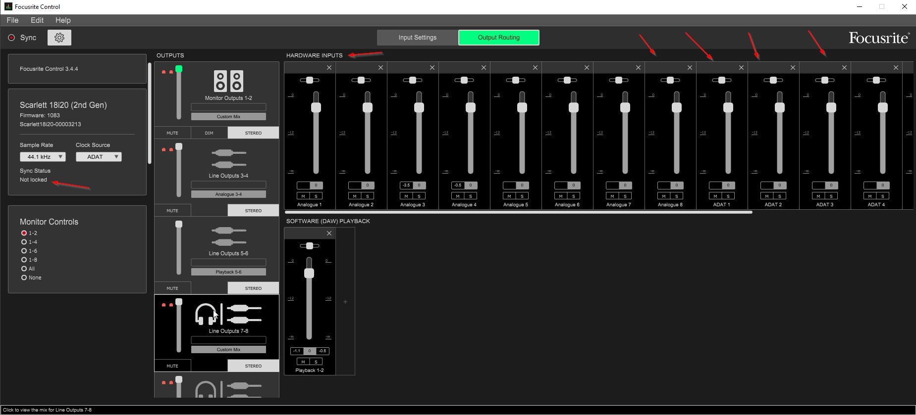

damit ich mehr (vor allem) Eingänge habe um meine Synth's anzuschliessen, möchte ich das Motu 828 (MK1) per ADAT/Toslink mit dem Focusrite* verbinden. Nun habe ich das Motu per Firewire verbunden, die Einstellungen für ADAT gemacht (siehe Bilder) und das Firewire Kabel wieder entfernt und sowohl Optical Kabel IN/OUT jeweils mit dem Focusrite* verbunden. Leider will dass nicht wirklich klappen. Ich habe keinen Sound in Ableton*, wenn ich meinen Korg Minilogue spiele und Eingang 11/12 (am Motu wäre das über ADAT 3/4) wähle in Ableton*.

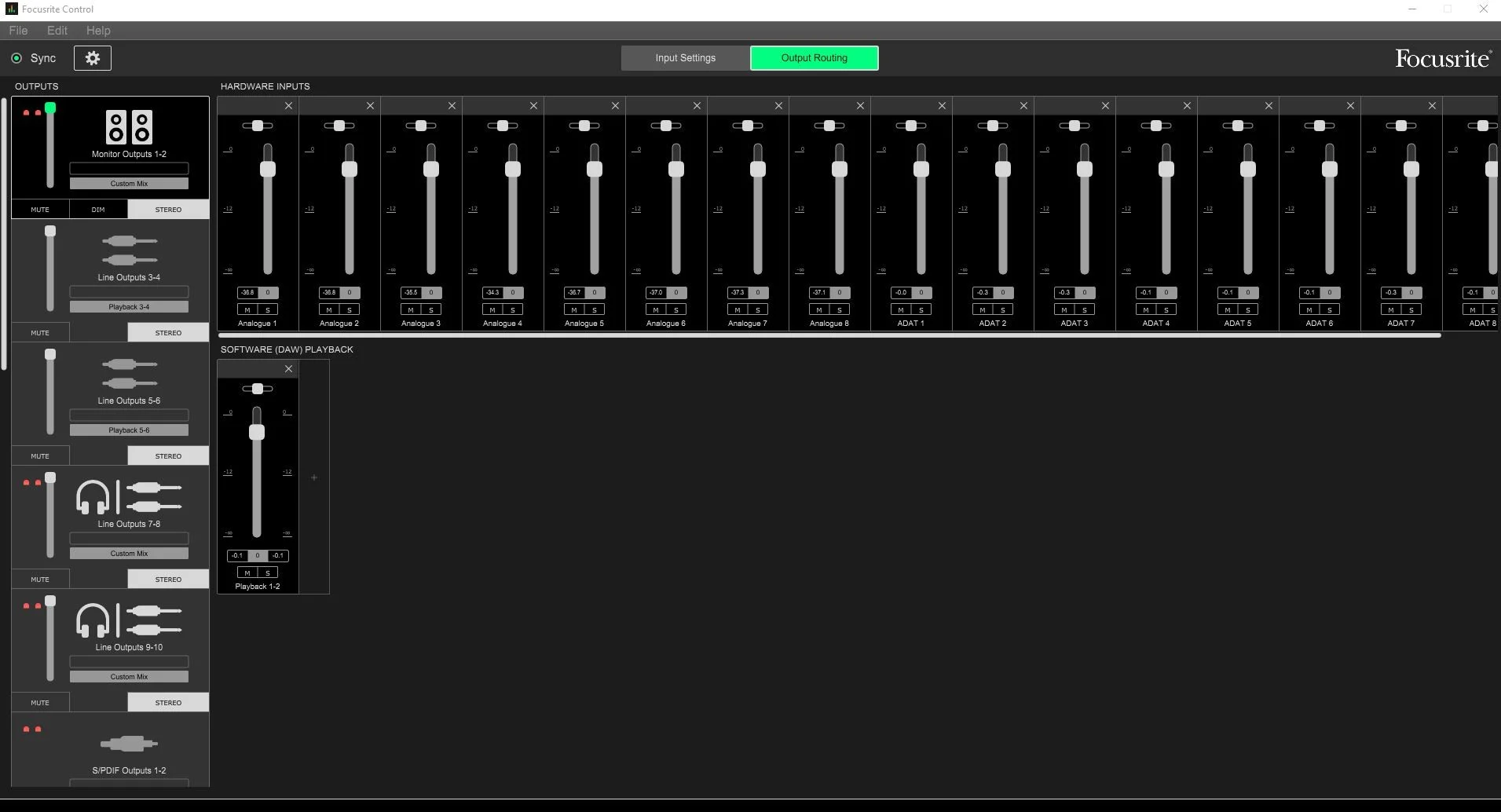

Der erste screenshot zeigt das Output-Routing bei Scarlett.
Du willst ja nix vom Scarlett zum Motu schicken. Wie sehen denn die ADAT-Inputs beim Scarlett aus? Auf die kommt´s an.

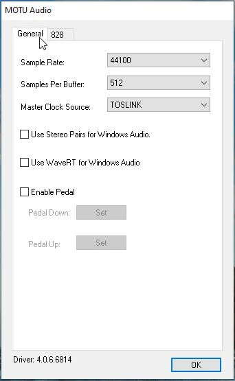

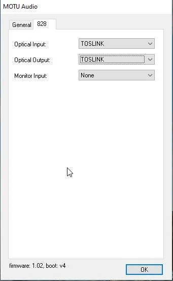

Die Screenshots vom Motu sollten auch beiligen.

Das heisst: Toslink is S/PDIF und nicht ADAT. Kannst du beim Motu ADAT statt Toslink einstellen?

dass kann ich einstellen ja. aber auch da tut sich dann ziemlich wenig. vorallem wie ist der ablauf? soviel ich weiss muss der stimmen oder? zuerst motu per firewire verbinden, die einstellungen dazu machen, dann laufen lassen, firewire kabel weg und vom 18i20 out/in und in/out per optical kabel?

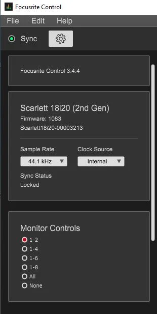

Beim Scarlett steht die Clock Source auf Internal. Stell das mal auf extern ADAT oder so.
das scarlett soll der master sein. dann muss doch da auf internal stehen oder bin ich falsch gewickelt?

Wenn das Scarlet der Master is dann steht´s uff internal, und von Scarlet out nach Motu in muss eine optische Leitung sein um den Sync-Takt ans Motu zu leiten. Das Motu muss dann uff Sync per ADAT (nicht Toslink, wie ich vermute) eingestellt sein.
Beim Screenshot #12 haste das Scarlet uff ADAT gestellt statt das Motu.
Andersrum geht´s auch:
Motu is Master und steht uff internal, Scarlet is uff Sync per ADAT gestellt. Leitung von Scarlet nach Motu is dann überflüssig.

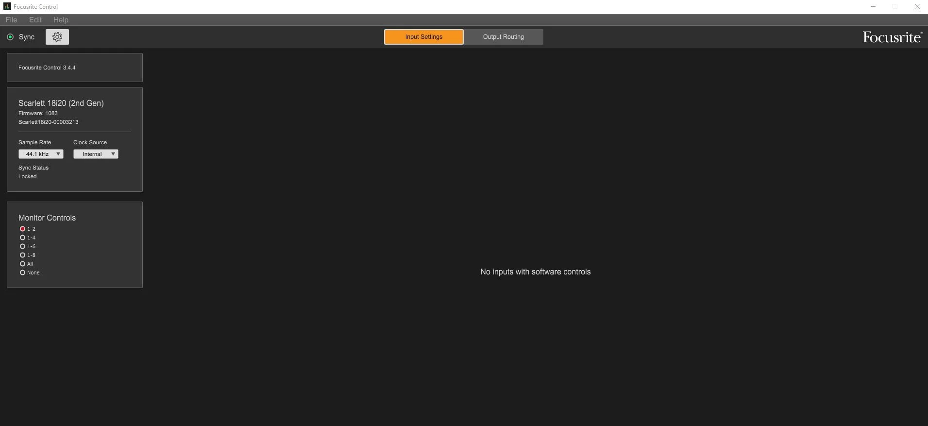

4. Im Focusrite die Eingänge kontrollieren. Output-Routing ist schon der richtige Tab - denn hier sollten die Pegel der Signale, die an den Eingängen anliegen, dargestellt sein.

Wenn Du mit zwei Adat-Lichtleiterkabeln arbeitest, kannst Du den Sync beim Focusrite intern lassen, beim Motu muss der Sync auf Extern stehen und bei beiden Interfaces muss die Sync-LED leuchten.
