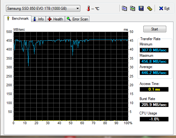

Festplattengeschwindigkeit bricht extrem ein
Ich habe nie Musik auf ner Systemplatte recordet , immer extra Platte, schon gar nicht wenn es eine HDD ist.
Und die Kollegen haben nur gewartet bis der Rechner nix mehr macht, und dann HDTune angeschmissen :D
Während ich hier so schreibe, siehts auf meiner SSD-System Platte so aus:

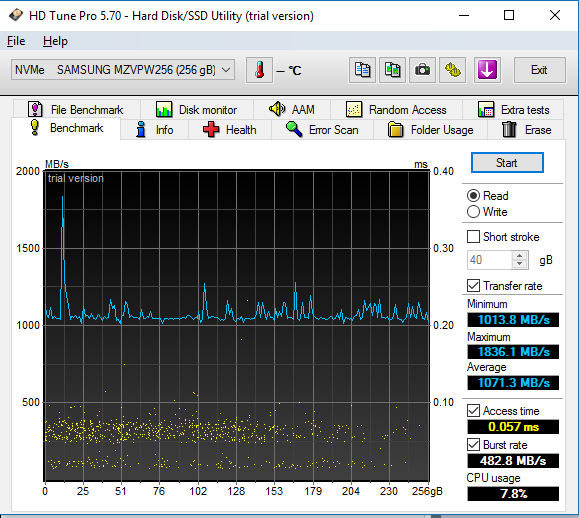

Ihr postet alle HD Tune 2.55, welches von 2008 ist, als es SSD noch gar nicht gab....ok, aber eine neuers HD Tune finde ich auch nur als Trial Version...;)
Hier also wertfrei meine HDTune 2.55 Werte:
Samsung 850Pro SATA.png Samsung ECO 250GB.png Samsung EVO 500GB.png WD 4GB HDD.png
Zur Erklärung:
- die 4TB Western Digital HDD ist sogenanntes Datengrab
- die Samsung 850 Pro SSD ist eine SATA, und meine Recording Platte!!
- die 250GB Samsung EVO ist meine C: System-Platte und als NVMe SDD am schnellen M2 Slot meines Mainboards, der volle PCIe 3.0 x 4 bietet
- die Samsung EVO 512GB NVMe SDD ist zwar im zweiten M2 Slot, der dann aber nur noch PCIe 2.0 x 4 bietet und damit weniger Bandbreite. In den Bench-Screens sieht es demnach so aus, als wäre die langsamer, dabei wäre die 512er Variante sogar noch schneller als die 250er, wenn sie am schnelleren M2 Slot hinge...
den "Burst-Wert" in HD Tune lassen wir mal unbeachtet...weiss der Geier, was der sagen soll...eine Gesetzmäßigkeit lässt sich zumindest nicht erkennen...
hier mal die Auflösung meines Problems
Erstmal war Windows Defender aktiviert. Wenn der deaktiviert ist, sieht es schon besser aus.
Also keine Langzeiteinbrüche mehr.
Andererseits spielt ein Projekt immer noch nicht ab, ohne zu stottern.
Daraufhin habe ich das Projekt einfach kopiert, so daß es auf anderen Sektoren gelandet ist.
Daraufhin ist das Problem verschwunden.
Fragt sich, ob die Platte schon auf dem Weg ins Nirvana ist. Wie auch immer, ich hab mir ne 2 TB 850 Pro besorgt und bin grad dabei, das System komplett neu aufzusetzen.
