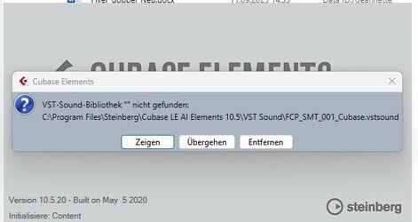

Ich hätte da mal eine Frage. Seit ein paar Tagen erhalte ich immer dieser Fehlermeldung beim Start von Cubase (LE AI Elements 10.5).
Dazu kommt, dass gewisse alle Einstellungen scheinbar zurückgesetzt wurden. Es betrifft Ansichts- und Studioeinstellungen und Interface Treiber.

Befindet sich denn die fehlende Datei noch im angezeigten Pfad?
Welche Cubase-Version hast? Elements oder LE oder AI?
Ja, die Datei befindet sich noch im angezeigten Pfad, nur dass die Bezeichnung halt "C:\Programme..." und nicht wie in der Fehlermeldung "C:\ProgramFiles..." heisst. Hat das einen Einfluss oder wird da einfach standardmässig die englische Bezeichnung verwendet? Wenn ich auf "Zeigen" klicke, wird mir die Datei jedenfalls angezeigt...

Ok, möglich dass es vom letzten Update kommt. Aber wie bekomme ich diese Fehlermeldung weg? Bis jetzt habe ich sie mit "Übergehen" beantwortet.
Danke, @Realist !
Du meinst jetzt die Library Fehlermeldung?
Wenn Du sagst, dass die Datei vorhanden ist, dann gehe bei der Fehlermeldung auf Zeigen und versuche dort die Soundbank zuzuweisen.
Desweiteren gibt es seit Cubase 10 den Library Manager wo Du Soundbänke verwalten kannst.
