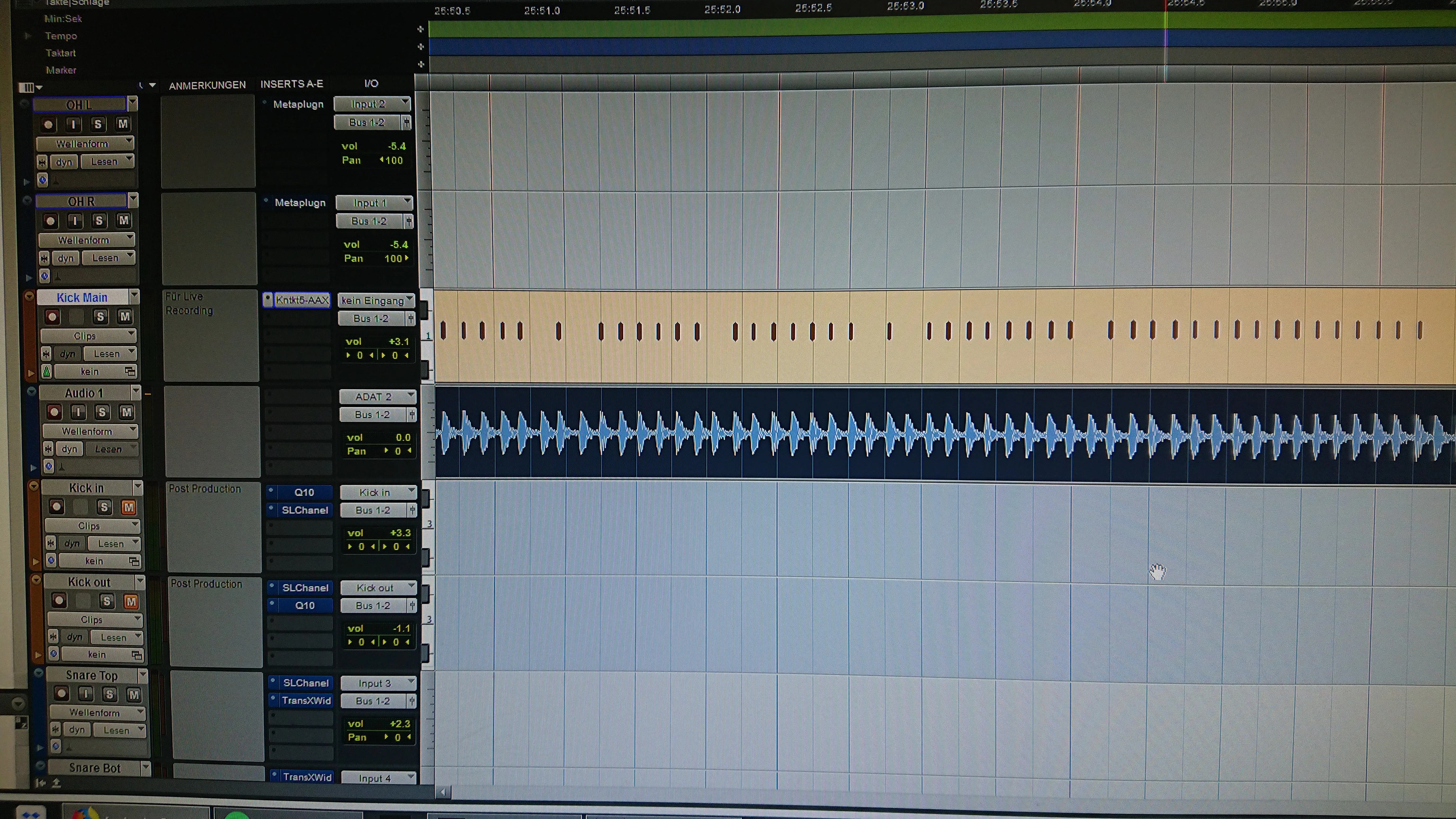

Hallo zusammen,
ich habe ein sehr komisches Problem mit der Aufnahme von MIDI in Protools:
Wenn ich MIDI aufnehme werden scheinbar zufällig immer zwischendurch einzelne Noten nicht aufgenommen oder gelöscht.
Ich nehme meine Bass Drum mit einem Trigger ab und recorde dann die MIDI Ausgabe vom Drum-Modul, um die Bass Drum später im Mix durch verschiedene Samples ersetzen zu könne etc... Der Trigger funktioniert und das Modul triggert korrekt aber wie gesagt kommen einige Noten scheinbar einfach nicht bis ProTools durch.
Ich habe Testweise mal den Audioausgang vom Drum-Modul aufgezeichnet und wie vermutet sind hier alle Schläge korrekt getriggert.
Habe mal ein Bild der beiden Spuren angehängt.
Finde zu diesem Thema leider absolut garnichts im Internet oder irgendwo sonst, deshalb habe ich die Hoffnung, dass hier vielleicht jemand helfen kann.

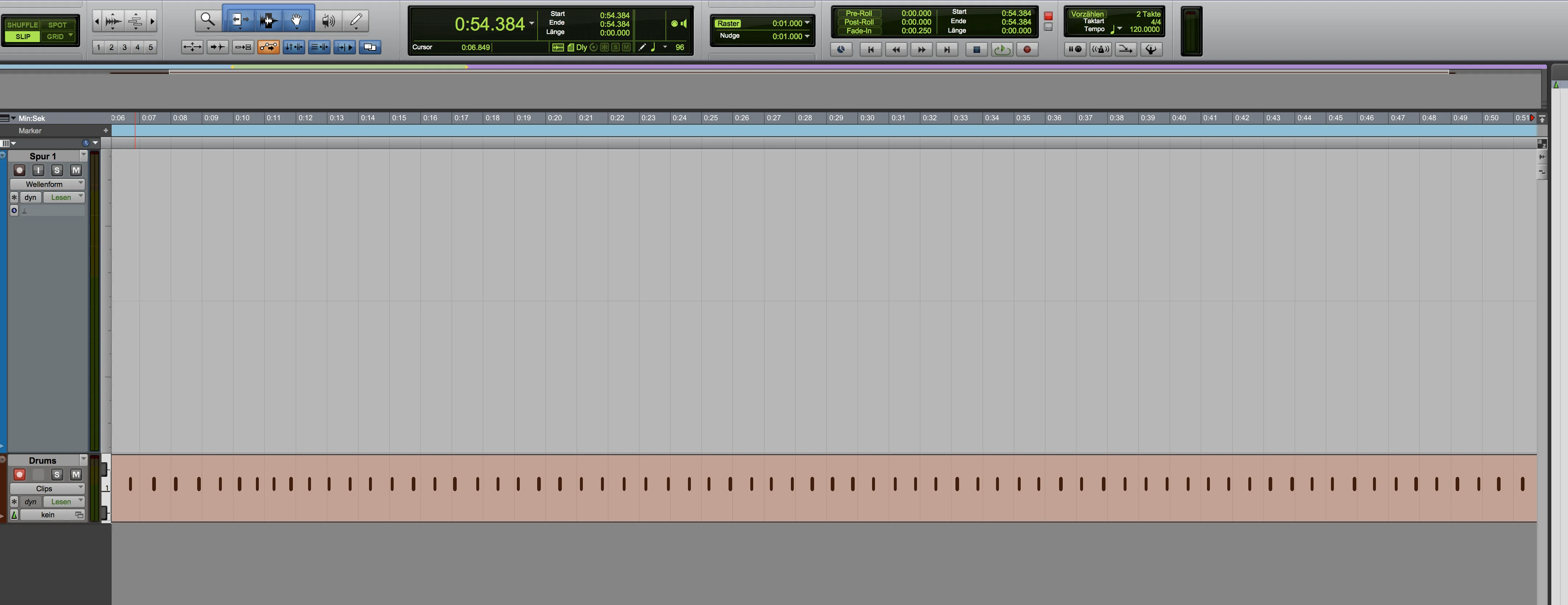

Hab das auch gerade mal ausprobiert. Bei mir auf´m Mac scheint es mit RME Fireface 400 und Roland HD-3 V-Drum zu funktionieren.
Kann das sein, dass das ein Windows Ding ist?
