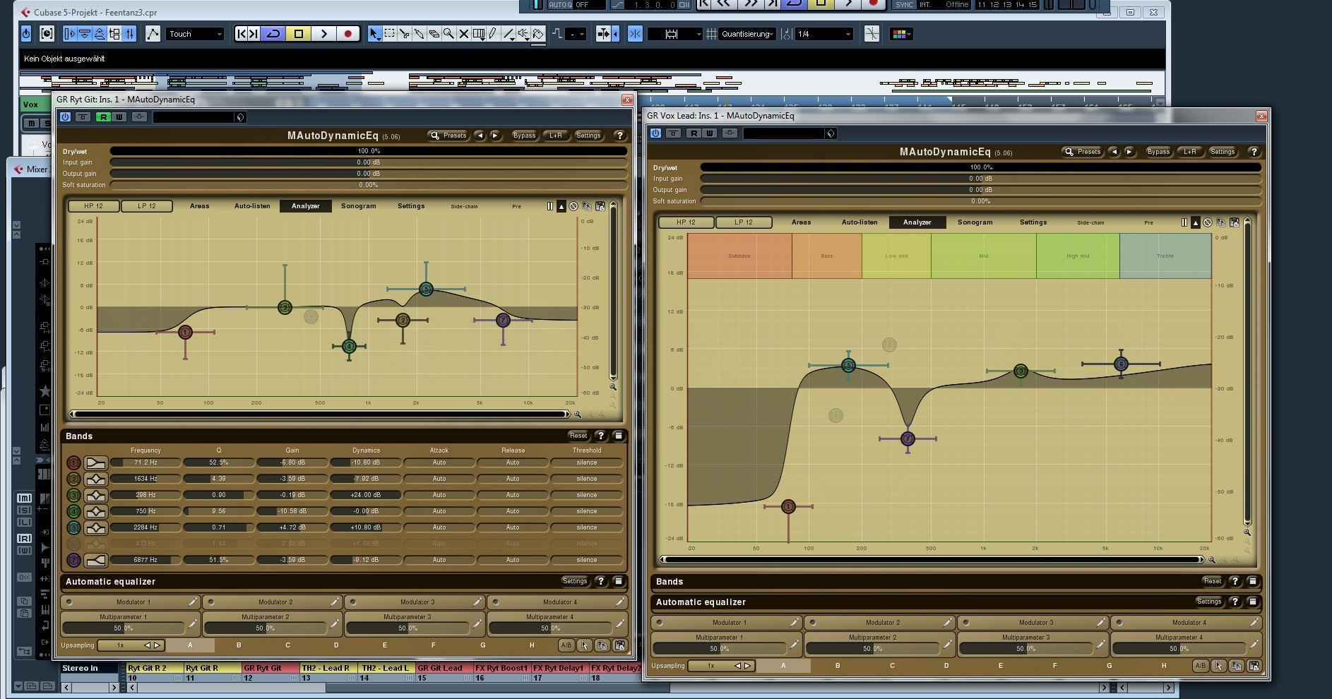

OT:
Hach das ist scheißeschwer irgendwann den Überblick zu behalten :D Bis vor ein paar Wochen wusste ich noch nichtmal dass man auch den Hall noch equen muss/soll ;)
Du hattest recht mit den Gitarren, dass die die Stimme frequenzmäßig an die Wand drücken. Hab da mal die EQs verglichen zwischen Ryt-Gits und Lead-Vox. (Bild angehängt)
