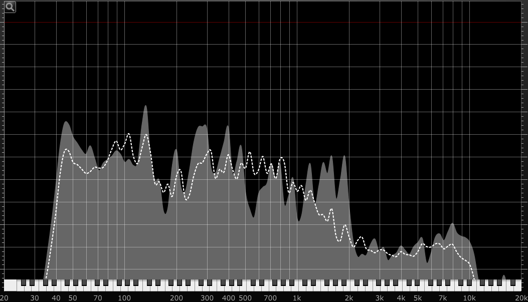

Würde mir gerne mal die Frequenzen anschauen.
Sind das jetzt die Frequenzen aus dem Song? Zeigt die gestrichelte Linie den Gesamtverlauf (über die Zeit) an? Was liest du daraus? Ich sehe erst mal, dass es ab 2 kHz einen signifikanten Abfall gibt. Ich verwende für die Analyse den Visualizer von Izotop, da fällt dieser Abfall nicht so signifikant aus....
Das ist direkt von Soundcloud aus deinem Song.
Habe jetzt nur kurz laufen lassen, also nicht den gesamten Song durch. Die gestrichelte Linie zeigt keine Peakwerte an, sondern so ne Art RMS (Energy nennen die von Hofa das). Und es zeigt nur das Mittensignal (M/S). Aber jetzt wo der Song zum runter laden ist, messe ich mal den ganzen Verlauf:
Der Abfall ab hat sicherlich etwas mit deinem Arrangement zu tun, Wo nichts ist kann auch nichts sein. Hättest du paar Gitarren und durchgehend eine Stimme, dann wäre da wohl weniger ein Abfall der Frequenz.
Also für mich klingt der Mix etwas schwach unten herum (unterhalb von 100Hz) und etwas zu präsent im unteren Mittenbereich.
Das Dröhnen das du im Auto gehört hast ist sicherlich die Bassline oberhalb 100Hz.
