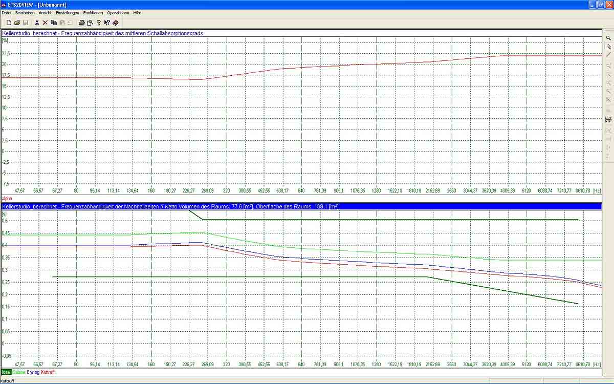

Okay, ich hab ein bisserl mit CARA rumgespielt. Der Raum ist ganz normal rechtwinklig und ohne Absorber etc. berechnet.
ABER: An der Decke dind gelochte Gipskartonplatten mit Mineralwolle und der Boden ist mit Parkett ausgelegt. Das ergibt folgende Kurven bei der Nachhallzeit (siehe Bild)
Meiner ersten Meinung nach sieht das doch sehr ordentlich aus, oder gibt's da nen Haken?

kann ich nicht beurteilen
ich kenne cara nicht und habe keine vergleichserfahrungen wie unterschiedlich die messergebnisse zu REW ausfallen um einen bezugspunkt zu haben.
die software die bei uns im forum verbreitet ist wäre REW (room eq wizard)
damit kennen sich die meisten hier aus und da viele auch noch das gleiche messmic dazu nutzen (ECM8000) macht es das dazu noch viel besser beurteilbarer weil man vergleiche und erfahrungswerte zu anderen usern einfließen lassen kann.

meine Situation ist nur noch eine etwas andere. Ich habe nämlich noch keinen Raum und will diesen ja erst in einen anderen Raum hineinbauen. Ich habe also Maximalmaße, die ich nicht überschreiten kann, bin aber hinsichtlich Form und Materialien noch absolut flexibel. Somit kann ich auch erstmal nix messen.
CARA bietet die Möglichkeit einen Raum (wie man ihn sich vorstellt) als CAD Objekt nachzubauen und mal ein paar virtuelle Berechnungen laufen zu lassen. Ich finde das keine schlechte Möglichkeit, wenn man so ein paar Alternativen einfach mal durchrechnen möchte. Schon allein die Oberflächen machen wahnsinnig viel aus.
Bei mir geht es halt erstmal darum, in welcher Größe und mit welchen Materialien baue ich meinen Raum, um ein möglichst gutes Grundkonzept zu erhalten. Dass dann noch Feintuning nötig sein wird und auch die ein oder andere Messung, ist mir klar.
Vielleicht findet sich ja noch jemand, der CARA kennt und mir bestätigt oder widerlegt, was ich aus den Kurven herausinterpretiere. (nämlich, dass das Grundkonzept des Raumes in dieser Variante was taugt)
Wenn man mein eingefügtes Bild anschaut, sollt eman übrigens aus dem Fenster mit der Maus raus, da sonst der eingeblendete Bildtitel, die Kurvenbeschriftungen überblendet.
