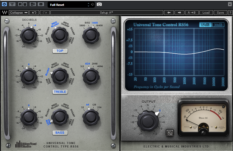

Bei ca. 1khz breitbandig, ich meine wirklich breitbandig, 1-3 db rausnehmen, Du wirst das sofort hören wenn das zu viel ist.
Und obenrum Air geben, so wie hier:
Wichtig ist, dass der EQ nicht die tiefen Stützstellen der Sängerin klaut, ansonsten bei 1khz absenken. bei ca. 11khz oder höher je nach
Q-Type anheben, aber auch breitbandig, ähnlich wie im Bild.
EQ untenrum finde ich gut bei den hohen Stellen, aber unten nur dosiert, und einen API-artigen EQ dazugeben, der ist schnell, hat Kraft
und Saft ohne aufzublähen
Ansonsten toll sowas hier zu hören, hat sie gut gemacht, und war mit ein Grund warum ich mich überhaupt so detailliert damit befasst habe. Toll!

Ich find auch die Version mit mehr Reverb immernoch zu trocken. Das ist einer der wenigen Musikstile, wo ich mir lange Hallfahnen wünschen würde. Vor allem am Ende bei "flame" fänd ich es schöner, wenn der Hall deutlich länger wäre. Das ist so theatralisch, dass die Stimme m.M.n. ruhig massiv klingen darf. Hast du 'n Slapback Delay drauf? Der würde vielleicht helfen, die Stimme mehr im Instrumental sitzen zu lassen.
Wenn ich ehrlich bin, würde ich auch 'nen zweiten Delay drauf packen, z.B. 1/4 Takt, oder Double Delay mit 1/4 1/8 Takt gemischt, denn dann low- und highpassen, und ganz leise in den Hintergrund.
Im Prinzip würde ich die volle Pop-Palette an Effekten nutzen. Wenn's irgendwo passt, dann hier ;)
Generell find ich's aber auch echt schon gut.
Und zur Lautstärke am Anfang, ich glaub' ich weiß warum das manche als zu leise empfinden, mir ging es auch so. Das Instrumental splielt quasi voll auf, die Ohren gewöhnen sich an den Pegel, und das erste Wort beginnt, wärend die Geigen noch spielen und geht etwas unter. Sobald der ruhige Teil beginnt, find ich's auch okay. Ich würde zum Test wirklich nur das "waking" oder "waking in" dezent lauter machen.
Und du hast kein Melodyne o.ä. benutzt, um etwaige Pitchschwankungen zu korrigieren? Warum? :D Ich meine an manchen Stellen auch rauszuhören, dass sie nicht 100% on pitch sind. Generell ist der Gesang schon sehr gut, aber man (ich :) ) hat sich schon so an den perfekten "Radio"-Pitch gewöhnt, dass ich zumindest mal drüber schauen würde, ob alle Noten getroffen sind.
Thema Resonanzen: Ich meine, beim "you" von "you would have known me..." irgend 'ne unschön klingende Verzerrung rauszuhören. Ähnlich bei den "o" lauten von transformed etc. Das kann vielleicht so gewollt sein und ist höchst-subjektiv. Aber darum geht's ja hier :) Wenn nicht, gerne mal im EQ checken.
In meiner Erfahrung empfinden die meisten Sänger ihre Stimme per se zu laut, weshalb es auch ganz gut ist, wenn andere das Mixing übernehmen.
Die Sache ist, das alles extrem von den Abhörbedingungen abhängt. Das ist noch extremer als einfach nur einen Mix zu machen. Ich hab jetzt bei der Arbeit mit einem DT880 eingehört, und da hört sich alles schon wieder ganz anders an mit seinem Frequenzgang. Da hat @stereolli irgendwo recht, daß der Refrain zu verhalten klingt, aber das liegt dann eher an mir und wie ich die Stimme quasi mit Compressor eingedämmt habe, darauf anderen Systemen die Stimme sonst ausbricht. Und über DT880 fehlt dann auch Air, wie @whitealbum meinte. Ich glaub, ich hol mal wieder meine NS10s raus.
Vielleicht schieb ich hier noch ne Version nach, heute Abend, diesmal mit DT880 als Grundlage. Wie kann es sein, daß ich über meine Monitore und auch zu Hause Hall höre und über die DT kaum. Ist doch gar nicht möglich.
Ich finde den perfekten Radiopitch gewisserweise "unmenschlich" oder langweilig, ich hör ja auch bei älteren Aufnahmen manchmal Schwankungen, warum sollen die unzulässig sein ... Gruß
