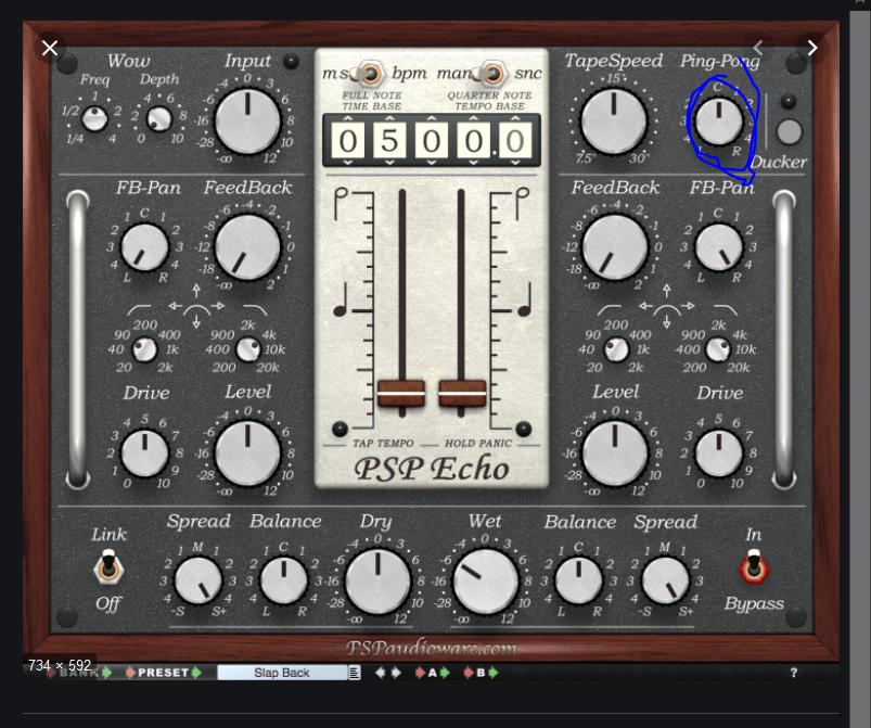

Für mich hat Stereodelay nichts mit Luftigkeit zu tun, eher Spacigkeit. Hab ich auch in der Mitte verwendet, als Steigerung. Je mehr Effekte, desto weniger Intimität und Fokus, kann man gegeneinander abwägen.
Der Mann in dem Video erzählt einfach nur die Grundlagen JEDES Stereodelays, das hat doch nichts mit CLA und irgendwelchen suerheißen Profitricks zu tun ;). Das gleiche ergibt sich, wenn ich einfach nur in Logic das Stereodelay lade oder das PSP Echo einsetze und oben rechts leicht am PingPong-Regler drehe, geht einfacher als zwei Plugins instantiieren. lg
Die machen echt aus jeder Fliege nen Elephanten heutzutage. :)
Es kommt darauf an wie man es einsetzt, CLA mag es breit und offen, da hört man es deutlicher, man kann es aber auch subtiler einsetzen, und dann KANN es für mehr Raum der Vocals im Mix sorgen, muss aber nicht.
Ich persönlich nutze Stereodelays oder auch Mono-Delays nur in dichten Mixen, wenn schon viel los ist.

Für den CLA- Trick braucht man keine zwei Stereodelays, Du hast den Trick gar nicht verstanden.

Was hab ich nicht verstanden? :) Die Delayzeiten sollen sich minimal unterscheiden. Das macht jedes Steredelay, deshalb existiert es überhaupt. Sonst würde ein Monodelay reichen. Denn das Stereodelay pannt einen Pfad so, tyischerweise L, den anderen R, und wenn die Delay-Zeiten gleich wären, dann hätte man am Ende wieder nur ein Monodelay-Effekt, deshalb müssen sich der L und R Pfad wenigstens geringfügig unterscheiden, damit man die Stereobreite hört. Die Erkennntnis ist so alt wie der Effekt selbst und sollte eigentlich jeder wissen, der sich ein wenig mit Effekten beschäftigt hat.
Dann gibts noch den Ansatz, die Delays komplett unterschiedlich zu setzen, zum Beispiel links gerade, rechts dotted, aber dann schwingt eine Seite länger aus, und man müsste das zB durch Anpassen der Feedbacks ausgleichen. Aber das ist absolutes Grundlagenwissen.
Na ja, zuerst schriebst Du ja, man bräuchte kein zweites Stereodelay, und das war ja nur da um den Unterschied zu zeigen, zwischen gleichen Einstellungen links und rechts und unterschiedlicher Einstellung links/rechts.
Da dachte ich, Du hast nicht richtig zugeschaut.
Egal, geht doch :D
