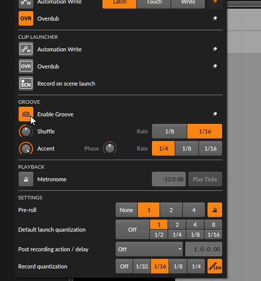

Auch hat man das Gefühl von 100% Raster. In Biwtig kann man global den Groove aktivieren.
Ich spiele oft mit den Parametern damit es lebendiger klingt.
So ein Schweizer Uhrwerk ist für die Zeitbestimmung gut, aber für die Musik halte ich für weniger gut.
Viel zu präzise sollte ein Groove nicht sein.
In Bitwig kann man damit spielen. Aber jeder Sequenzer bietet Groove Quantisierung:
es ist eine coole Nummer, keine Frage, aber eben zu hart und trocken gemischt, sowie
bisschen zu straight. Etwas mehr Swing/Shuffle könnte es auflockern.

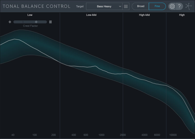

Die letzte Version klag wie du meintest im Bass ein bisschen dünn, dass kann man auch gut mit tonal balance von iZotope sehen das da auch ein "Loch" ist.
Hm ansonsten kann ich jetzt nicht mehr wirklich was dazu sagen, da es jetzt zum Teil schon mehr um Geschmacksfragen, als um den rein objektiven Optimierungsbedarf, will heissen ich fand die overprocesste Kick und die Härte sehr geil :D Aber das bringt dir ja nichts, wenn das nicht so klingt wie wo du hinwillst.
Danke! Wie läuft denn das mit dem tonal Balance Tool? Wie genau setzt du das ein? Ich hab hier kein einziges Tool das in die Analyzer Richtung geht und Spiele mit dem Gedanken mein Setup dahingehend zu erweitern, hab aber noch keine richtige Idee wohin ich mich orientieren sollte. Izotope ist ja generell immer sehr geil, deshalb gucke ich natürlich besonders in diese Ecke.
  • #57
Tonal Balance gehört auf den Masterchannel ganz ans Ende. Ich habe den auch mittlerweile schon im Template drin und auf nen zweiten Bildschirm so dass ich von Anfang an immer den Überblick habe in welchen Bereich noch was fehlt und später beim mischen und mastern natürlich auch.
Die weiße Kurve ist die Kurve vom eigenen Track und das Blaue Band (Zielkurve) ist das optimale Ziel was man anpeilen kann.
Die haben die Zielkurve aus tausenden von professionellen Tracks berechnet und ist sozusagen ein guter Durchschnitt.
Man kann aber auch beliebige Tracks, Mixes oder gar ganze Musiksammlungen einscannen und daraus eine Zielkurve erstellen (dauert ein bisschen abspeichern nicht vergessen, sonst wird es verworfen sobald man das Plugin zumacht)
Was ich mittlerweile sagen kann, dass eine komplett mittig flache Kurve nicht meinen Geschmack entspricht, meine ist auch immer scooped mit nen "Loch", das Loch bei mir ist aber eher immer so zwischen 600-3000 HZ
Mein Bassbereich geht immer ganz knapp über die obere Linie vom Preset "Bass Heavy"
Bei den Highs bin ich ähnlich wie bei deinen Track, sehr oft am oberen Limit, aber das finde ich schon OK, immerhin mag ich einen sehr agressiven, frontalen und ultraschweren Sound.
Ich finde Tonal Balance "zwingt" mich auch mehr dazu Mixentscheidungen zu treffen, ein Beispiel: höhenreicher verzerrter bass, riesige frontale Supersaws und präsente Hi-Hats, alles drei geht nicht, sonst lande ich schonmal ein gutes Stück über der Zielkurve bei den Höhen was auch sehr harsch klingt, was auch mir manchmal zu viel wird, da es auch schnell den Hörfokus vom Bass wegzieht.
Also habe ich dann einen Teil der Spuren höhentechnisch etwas runtergenommen, dazu muss ich auch die Höhen feiner in Frequenzräume einteilen und gedanklich den Spuren zuweisen.
Hätte ich so ein Loch wie bei deinen Track dann würde ich erstmal die Basspur ohne Sub ein paar dB hochziehen, dann muss man weiterschauen. Sowas verändert auch die Balance. (füllt man die Mitten, dann sacken die "Berge" im Subbereich und in den Höhen immer leicht ab, weil Tonal Balance Control immer nur alles in Relation zueinander sieht.)

Oh, das klingt ziemlich interessant. Ich muss dann wohl irgendwann auf Ozone 8 upgraden, dann hab ich tonal balance mit dabei. Bei 7 war es, glaube ich, noch nicht mit drin (gecheckt, nee ist nicht).
Ist natuerlich ein ziemlich cooles tool, soweit ich das ueberblicke, um schnell serviert zu bekommen wo es gerade hapert.
Der Screenshot zeigt ja auch durchaus noch eine gewisse Bissigkeit, also eine Senke im oberen Bass/den unteren Mitten und eine Erhoehung ab so 2k aufwaerts.
Das peile ich auf jeden Fall fuer die Zukunft an, sobald da wieder ein guter Deal kommt fuers Upgrade.
Oder gibt es da eventuell andere Plugins als Alternative, die aehnliches machen? Geht ja doch weit ueber EQ Matching hinaus.

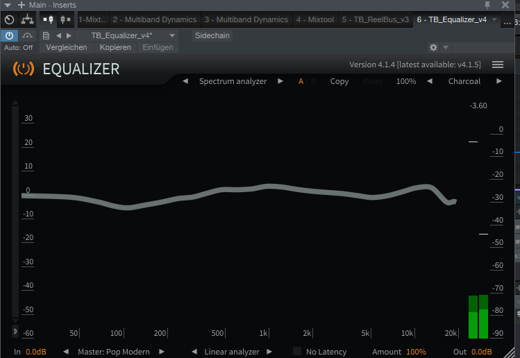

Der Toneboosters EQ 4 hat auch so ne KI an Bord, analysiert ebenfalls das Material und stellt die dann eine Zielkurve zur Verfügung. Aber hat da leider nicht so viele Auswahlmöglichkeiten, halt Pop 70-80s,Pop Acoustic, Pop modern, und für den Drumbus. Hab grad mal eine Screenshot davon gemacht.
Oder der MAnalyzer, ist free und hat jede Menge Zielkurven an Bord, auch für verschiedene EDM-Genres.
Danke, das klingt auch interessant.
Das ist jetzt die Zielkurve oder die Frequenzverteilung meines Tracks?
